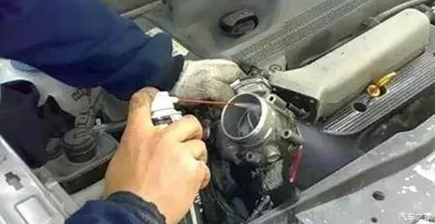

种情况主要是由于发动机的积炭过多导致的,建议清洗进气管,喷油器,达到喷油通畅,发动机燃烧彻底,运转平稳,每3万公里清洗一次, 及时检修保养确保行车稳定舒适安全,说白了就是怠速不稳定。
最简单的排除方法就是清洗一次节气门,如果还没有效果就得去修理厂查了。
