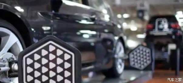

四轮定位是指调整车辆的四轮、转向机构、前后车轴之间的安装应具有的相对位置及角度,这个是由厂家规定的,而汽车如果长期行驶在路况差的环境下或轮胎、底盘受到磕碰时,这个相对位置就会失准,汽车行驶会受到影响,就需要进行四轮定位。四轮定位的作用是可以使汽车保持稳定的直线行驶,不会跑偏,保证行车安全;轮胎与车体保持最佳角度,不会吃胎;减少汽车在行驶过程中,轮胎与转向机件之间的磨损,延长轮胎的使用寿命。
一般来说,更换或维修过减震、转向等系统后,必须做四轮定位,对底盘系统各部件间的角度精密度进行调校,如果四轮定位不准确,会过度磨损车辆底盘系统。如果车辆在行驶过程中出现跑偏、转向精度变差,出现严重的轮胎吃胎(偏磨)的现象,车辆发生碰撞造成底盘及悬架的损伤便需要考虑做四轮定位。如果没有以上情况,那么是不需要去做四轮定位的。因为一般情况,我们车辆的四轮定位数据是不会变化的,如果正常开车,并且驾驶路况都是比较好的,不用去做四轮定位。
