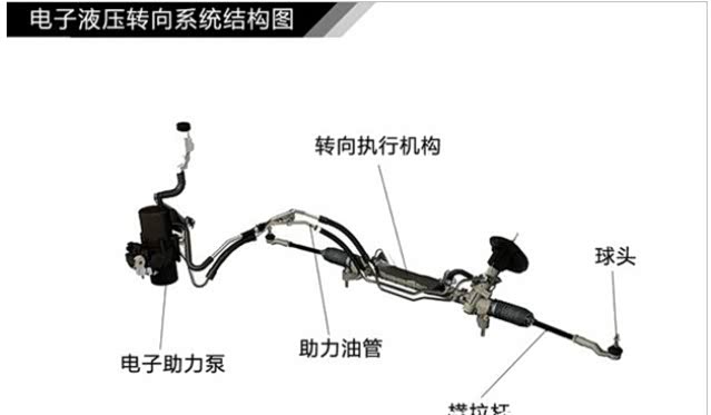

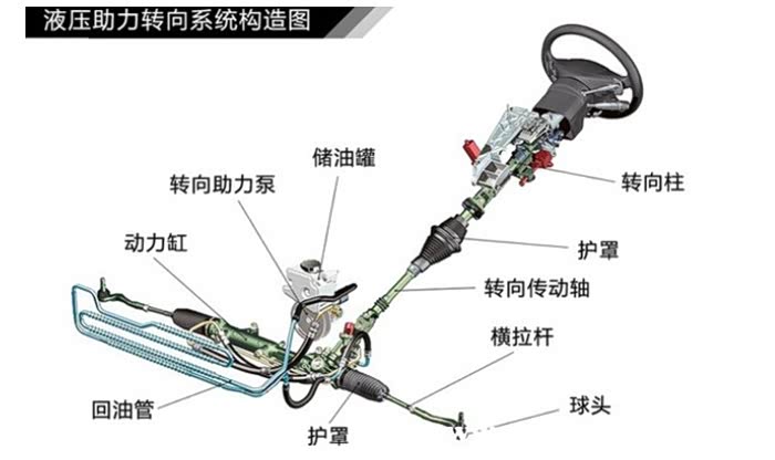

如今绝大多数车型都是采用液压助力转向系统,其中液压助力转向又分为机械液压转向和电子液压转向两种,工作原理类似都是通过液压泵(由发动机皮带带动)提供油压推动活塞,进而产生辅助力推动转向拉杆,辅助车轮转向。区别在于提供油压油泵的驱动方式不同。机械式液压助力的液压泵直接是通过发动机皮带驱动的,而电子式液压助力采用的是由电力驱动的电子泵。
由于机械式液压助力的液压泵直接是通过发动机皮带驱动的,所以就会出现低速时,方向盘偏重的情况。同时我们在开车的时候,要避免长时间打死,尤其是在转弯和倒车,长时间打死方向盘会导致转向助力泵的油压太低,容易损坏助力泵,然后出现方向盘太重的状况。

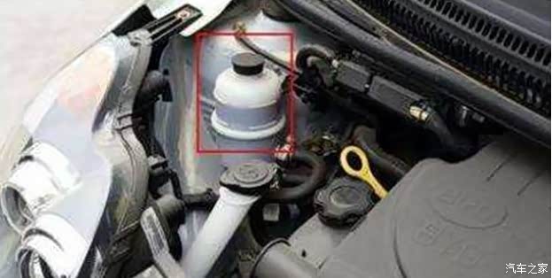

不过方向盘变重最常见的原因是转向助力油脏了。转向助力油和汽车其他油类一样,都需要更换。另外还有一种情况,那就是汽车胎压过低,也会导致方向盘变得比较重,严重时甚至有可能因为胎压不足而爆胎。所以建议出现方向盘变重的时候,首先检查汽车胎压和转向助力油。
如果排除以上情况,那么就需要使用仪器对转向系统进行全面检查。转向系统其实比较复杂,而且电子液压助力系统还加入了许多电子传感器,可以根据车速改变助力泵的油压,低速更轻告诉更稳。
