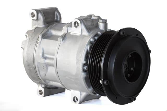

当汽车空调开关打开后,空调压缩机被吸合,发动机带动其运转,相当于额外增加了负荷,油耗自然会增高。但是空调压缩机并不是一直在工作的,而是间歇性工作的。当空调系统达到设定的温度时,压缩机就会断开与发动机的连接,发动机油耗就恢复到了正常的水平。
那么空调压缩机工作与否是由谁来决定的呢?下图是空调系统结构图,在空调蒸发器上有一个温度传感器,空调压缩机主要受这个传感器的控制。当蒸发箱温度高于4°C时,空调压缩机就接通;当蒸发箱温度低于4°C时,空调压缩机就断开。
显然,风机的转速越高,流过蒸发箱的热空气就越多,蒸发箱的温度就越高,很难低于4°C,那么空调压缩机就会一直在工作,增加发动机负荷,增大油耗;如果风机的转速很低,流过蒸发箱的热空气很少,蒸发箱的温度很快就会低于4°C,空调压缩机就会断开,发动机负荷减小,油耗恢复到正常水平。所以,空调系统风机转速会直接影响汽车的油耗的。这一点和家用空调原理是一样的:温度设置的越低、风量越大越费电。

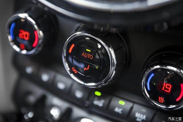

对于一些高档车装备的自动空调系统来说,它们采用了变排量空调压缩机,只要空调系统启动,压缩机就一直工作。但是压缩机的排量是随时变化的,排量越大,负荷越大,增加的油耗就越多;排量越小,负荷越小,增加的油耗就越少。它的排量变化同样也是受蒸发器温度的影响:蒸发器温度越低,压缩机排量越小,负荷越小,发动机油耗增加的越少;蒸发器温度越高,压缩机排量越大,负荷越大,发动机油耗增加的越多。显然,风机转速同样会影响蒸发器的温度。所以,对于自动空调系统来说,风机转速也会直接影响汽车油耗。
所以,不论是手动空调还是自动空调,只要你设置了更低的温度、更高的风速,就一定会增加油耗的。不过,这个油耗增加的量其实是微乎其微的。炎炎夏日,何必为了节省这一丁点的燃油而让自己承受酷热之苦呢?汽车空调该怎么用就怎么用,自己舒适就好,买车不就是为人服务的吗,如果处处斤斤计较,那还是不开的好。
