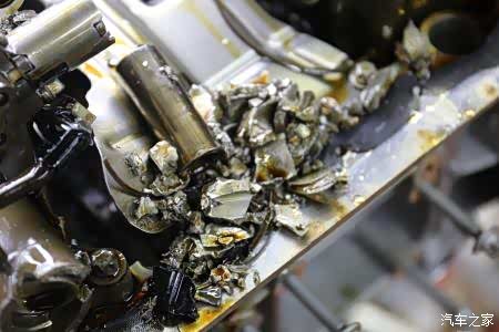

爆缸,是因为发动机缸内过热,活塞卡死不能运动,这时候发动机基本已经挂了,F1经常看到车尾喷出火焰,就属于这种情况。
早在2017年奔驰售后接连爆出两例质量问题,两辆GLC260豪华型SUV的发动机都由于品横轴开裂而被击穿缸体,出现爆缸,更让人吃惊的是奔驰接连被爆出质量问题,更有活塞连杆直接被折断的现象。
而发动机爆缸是一件非常严重的问题,严重时会从缸体破裂处喷出明火引起车辆火灾。
