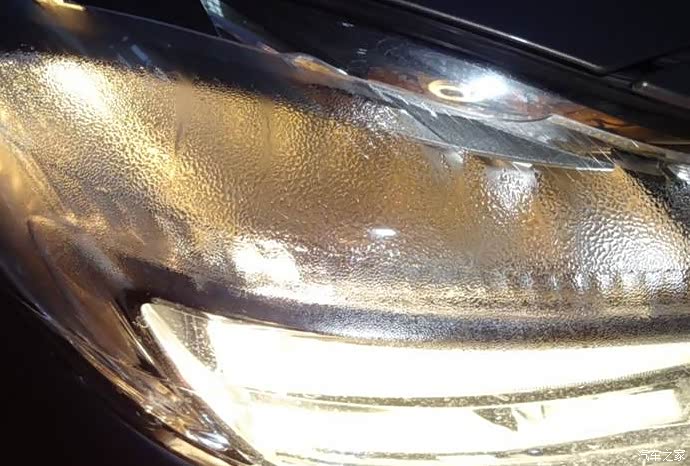

各位车友们,大家有没有遇到过汽车的大灯内是白蒙蒙的呢?这是什么原因导致的呢?遇到了又该怎么办呢?
其实告诉大家哦,这是由于车灯起雾了所以才看起来白蒙蒙的,还以为是车灯坏了。
其实呢这是一种叫冷凝的现象,冷凝是一种物理现象,一般多指恒温或高温气体、液体遇冷而凝结的物理过程,通俗的打个比方,如冬天草上打的霜等等。
遇到这样的情况怎么做呢?
1.发动汽车,开启前照灯的所有功能
2.将车停放在阳光下
3.白天的时候可以直接开车
4.在冬季的时候最好是停放在室内
各位车友们现在知道了吗,大灯起雾一般对车是没什么影响的哦,这些小方法大家都可以试试哦~

大多数情况下,大灯起雾是正常的,只要能隔天消散就没有什么问题。但是如果大灯的密封出现了问题,大灯里面就会有大量的积水,这种情况下应将大灯总成拆下,晾干吹干之后再重装密封。
从汽车大灯结构上看,大灯在后盖位置上有一个通气橡胶管,这根橡胶管用来排除大灯开启之后产生的热,将大灯的温度维持在一个正常的工作温度下。在这根通气橡胶管作用下,会使得灯罩内面附着水分,形成一层水雾,如果在温差很大的情况下,大量聚集的水汽会顺灯罩流下形成一些积水。也就是说,产生积水除了是由于橡胶密封出现了问题,也有可能是温差导致的,这属于正常的现象。
基于上述情况,在开启大灯15分钟之内,大灯所产能的热能便可以把雾气蒸发掉或者随着热浪通过排气橡胶管排出,这种一般不会对大灯电路或灯泡造成损伤。除了温差这一种情况,在车辆涉水、洗车、清洗引擎舱后,如果没有对积水做彻底的擦干或排出,都将会使水分通过橡胶管进入大灯,这种现象在开启大灯后,水分自然就会被蒸发掉。
在遇水后,如果发现大灯里面的水量明显超标,形成了大量水雾积水,这种情况就可以判定为大灯的密封出现了问题,可以检查大灯罩或后盖是否有破损,或灯罩与后盖板的密封条是否有问题。可将大灯总成拆下,仔细查看灯罩、后盖、通气橡胶管有没有破损,确认无破损后建议将灯罩与总成剥离,分别晾干吹干后,再进行重新密封。

大灯起雾,正常的。
大灯也不是同外界完全封闭的,因为当开灯时里面温度很高,就需要向外排气,熄灯之后又需要进气,以保证内外气压平衡。这就要求大灯要有通气口,但这个通气口是兼顾透气和密封性能的,确保不进水。至于起雾,可能是因为近期雨水比较大,空气中的水分多,随着空气进入等内,凝结在灯罩上造成的。起雾可以不管,几天后自然消失。如果着急,可以用电吹风中档温度吹一下,就没有了。
而进水就是大灯密封不严,是质量问题。索赔4S会让你开灯半小时,如果还有才会给你索赔的。
冬季大灯里面有雾气正常的,这和为什么冬天眼睛镜片进屋里会有哈气一个道理,为什么天冷时呼吸式大灯内会有水雾?因为它有一个进气孔和一个排气孔,作用就是:在大灯点亮时候,均衡车灯内的空气温度,让热空气排出去,冷空气吸进来,(每个孔里面都有过滤海绵的)当你外界空气潮湿的时候,被吸入车灯内,热空气排出去了,你把灯关了,这样,车灯内温度低了,潮湿空气就冷凝成水雾,附着在车灯上。这就是你发现大灯内有雾汽的原因。

大灯如果在下雨天及洗车后出现大灯内部雾气小水珠.先开大灯1小时后.一般都会消退.如果继续残留.建议检查大灯后面的密封帽及排气孔是否有问题.
