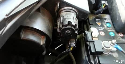

汽车大灯起雾其实很正常。我们都知道,在大灯点亮一瞬间直到大灯使用过程中,都会产生大量的热量。而在大灯的后盖位置上都会有一个通气橡胶管,这根橡胶管的作用就是用来排去大灯开启之后产生的热,不过空气中的水分会通过它进入到大灯并附着到灯罩上,随着水汽的聚集,形成水珠然后顺着灯罩流了下来。
大灯起雾是因为大灯结构和空气流动造成的,应该说不可避免,而且在温差比较大的情况,冬季和雨水较多的季节会反复出现。有车主问,既然大灯起雾是因为通气橡胶管,那把它堵住不就解决问题了吗?不一定,起雾有可能不会出现,但是大灯很有可能因为高温而烧灼、变形、炸裂等,所以车主千万不能这样做。通气橡胶管除了平衡灯内压力及冷却温度,还是保护大灯的一种功能。

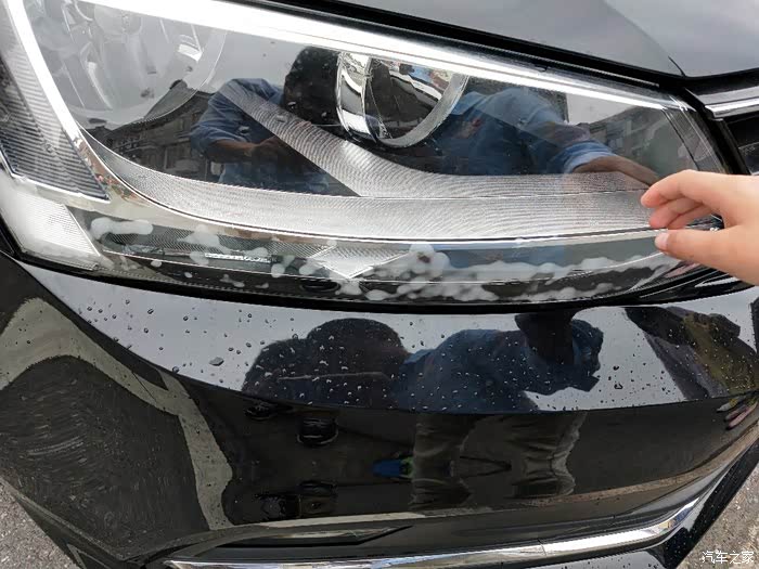

车灯起雾最好的方法就是开启大灯。通常车灯在开启一段时间后,灯罩上光线直射的区域很快变得干燥,边缘的雾气还需要一段时间来蒸发,因为灯罩光线直射区域有限,温度由中心向外逐步上升,由此造成了灯罩边缘水汽的蒸发速度缓慢。如果车主有高压气枪,或者用电吹风,调至冷风档,同时对发动机舱内容易积潮的地方吹一吹,加快空气流动带走水分。但不能采用烘干机,因为现在绝大多数车型的大灯灯罩材质为特殊塑料,如果烘烤温度过高容易导致大灯老化发黄,甚至遇冷直接龟裂。
注意以上这些情况都是汽车大灯进水雾的处理,如果大灯内有大量积水,那么基本是大灯密封出现了问题。解决方法只有将大灯总成拆下来,然后仔细检查内部部件是否有破损,如果存在破损,那么只能对大灯进行更换了。值得一提的是,4s店是没有提供单独更换灯罩,必须更换总成,所以价格比较贵。如果车主觉得没有必要,那么可以网购同款车型灯罩,然后到外边汽修店进行更换,自己更换还是有难度的。

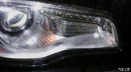

先检查一下你的车灯后盖是不是松了,如果只是少量起雾把大灯多开一下就好了。要是严重的话应该是什么地方的密封出问题了,找个改灯店检查一下

"【1】就大灯整体结构而言,不管是普通卤素大灯,还是氙气大灯,或带有led灯组的大灯,在后盖位置上都有一个通气橡胶管。在大灯点亮的一瞬间乃至大灯在使用时会产生大量的热,通气管的作用就是将这些热量尽可能的排出大灯以外,来维持大灯的正常工作温度,确保大灯的使用稳定。
【2】就是这个通气管,空气中的水分会通过它进入大灯并附着到灯罩上,随着水汽的聚集,颗颗水珠也就顺着灯罩流了下来。而这种情况大多是由较大的温度差异引起,冬季和雨水多发的季节最容易出现这种现象。遇到这种情况,司机朋友大可不必过于担心,车灯在开启一段时间后,雾气会随着热气通过通气管排出灯外,这基本不会损伤大灯和电器电路。对此情形,司机朋友不可轻举妄动,例如万万不可对大灯进行烘烤,这样做很容易使大灯损坏,因为大灯外表均为塑料材质,额外的热量很容易将灯罩烤化,而这种损伤大多是不可修复的。

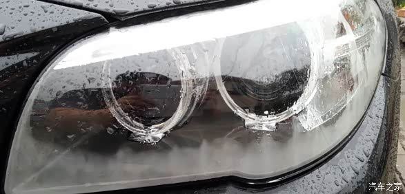

【3】除了天气上的变化,人为因素也会使车灯变成“泪眼”,像车辆涉水、洗车等。车辆涉水时,由于发动机及排气系统本身都是比较大的热源,雨水淋在上面会形成大量的水蒸气,顺着通气管,部分水蒸气会进到大灯内。
【4】而洗车就更为直接了,有些车主喜欢用高压水枪冲洗发动机舱,看着淤泥和树叶被手中的高压水枪逐一击退,心中有种说不出的畅快感。冲洗过后,对于发动机舱内的积水没有及时处理,盖上发动机舱盖后,水气不能很快散发到车外,闷在发动机舱里面的水气就有可能进入大灯内部。
上图所示的轻微雾气一般属于正常的情况,因为大灯并不是完全密封的,有通气孔与外部相连;如果雾气严重的话,就说明大灯的密封性存在问题。
