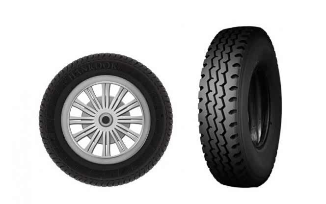

轮胎的档次高低除了看制造工艺之外,还要看轮胎的扁平率。扁平率就是轮胎的高度与宽度的比,扁平率越低质量越好。最初的汽车轮胎胎面很窄,直径很大,又窄又高的轮胎,不但操纵安全性很差,而且,因为轮胎的受力面积小,所以,耐久性特差。
单导向花纹:单导向花纹在集结了横向花纹和纵向花纹两者优势的同时,它还具有制动性能优异,干湿地抓地力俱佳和极强的排水性能,从而增强湿地驾驶的稳定性能,适合于高速行驶。单导向花纹轮胎在安装时要注意,安装位置必须要与行驶方向相同。
非对称花纹:这类花纹的特点是胎面左右两侧花纹形状不同。外侧胎面为转弯和操控而设计的高侧向支撑面,确保干地路面转弯的操控性。内侧胎面能确保湿滑路面行驶时有更好的防滑性。非对称花纹在告诉行驶时具有超强稳定性,能够带来非凡的驾驭体验。
块状花纹:块状花纹常常运用在越野轮胎上,所以又被称为越野花纹。它的花纹沟之间也是相互连接,呈独立的花纹块结构。越野花纹块较大,沟纹较深,这样能提高轮胎的抓地性能和牵引力。同时,通过特殊的沟槽设计,能让轮胎在行驶过程中自动去除石块和土块,有助于维护轮胎的性能并防止进一步的损失。
综合花纹:当然,有些轮胎在设计时会考虑将各类不同类型的花纹优势相结合,如一些针对城市SUV而设计的轮胎,它就是将块状花纹与中央肋条花纹设计相结合,这样既提升轮胎的操控性和直线行驶的稳定性,又能增强轮胎的抓地力和自洁能力。
