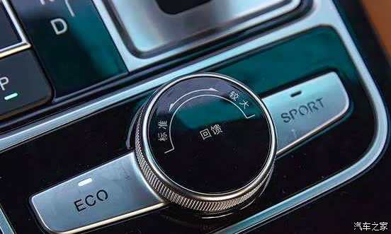

因为电动车的动力源自于电池,而且直到现在电池的技术一直处于一个瓶颈状态,没有较大突破,续航里程没有喜人的成绩,充电速度也没有达到燃油车加油那样的速度,所以在使用过程中许多车主都会十分关注电车的耗电情况。其实电车在设计的时候已经考虑过节约能源的问题,现在许多新能源电动车有经济模式,也就是能量强回收模式,在驾驶员松开电门踏板的时候电量回收装置就会介入,汽车会明显有刹车的感觉,这是电量回收装置把多余的动能转化成电能的设计。许多练成黄金右脚的驾驶员可以特别娴熟地使用此功能,在保障安全的前提下用电量回收装置代替刹车,这是很科学的一种行为,并不是不良驾驶行为。

电动汽车在行驶时,如果松开加速踏板或半踩制动踏板,预装的变流器就会通过电路控制产生负转矩,将原本驱动车辆前进的电机转变为发电机,以发电机发电产生的阻力来实现减速,将部分制动时产生的能量转化为电能存储在蓄电池之中,这就是制动能量回收。
