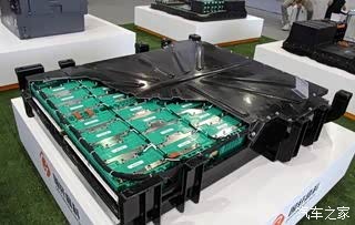

对于现在的新能源电动汽车来说,越来越多的车型配备有快速充电接口,所谓的快速充电也就是使用直流充电,通过快速充电桩可以将交流电转化为直流电,然后直接通过直流接口将电能输送给动力电池。这种快充方式功率甚至能够达到200千瓦以上,而目前的慢充功率仅仅只有15千瓦左右。在使用过程当中快充可以在半个小时以内将电动汽车的电量充至80%,可以说大大的缩短了电动汽车的充电时间,但是这种快速充电方式对动力电池还是有一定损伤的,主要表现在动力电池寿命的下降。
有研究表明动力电池的循环使用寿命在1000次左右,在后期使用中如果一直使用快速充电的话,那么动力电池的循环使用寿命则降至500次左右。这也充分的说明了动力电池选择快速充电对其寿命的影响还是非常大的。而且对于这个快速充电来说,除了影响电动汽车的动力电池使用寿命,其实还会增加电动汽车的安全隐患。那我们就来看一下为什么说快速充电对电动汽车的动力电池损伤如此严重?
首先动力电池在选择快速充电的过程当中,其实也是一个电化学的还原反应这个过程当中的锂离子需要从正极材料当中脱嵌而出,然后通过中间的隔膜然后嵌入到负极材料当中。如果在充电的时候电流过快,那么很容易损坏,中间的隔膜造成正负极之间出现短路,同时在嵌入和嵌出的过程当中由于离子反应速度过快很容易导致产生晶体,从而产生一些不可逆的材料产生。所以后期这个化学反应也会越来越慢,产生的电能也就越来越少,所能储存的电能也会越来越少。
其次,动力电池在大电流充电过程当中由于动力电池本身就存在内阻,所以电流通过电池的时候会产生大量的热量,而这个热量则需要电池的热管理系统来进行散热。这样一来就会增加动力电池内部的负担,而且一旦动力电池内部的温度过高,又会造成电池电芯的变形,从而缩短电池的使用寿命。有研究表明动力电池温度如果超过五十五摄氏度进行充电,就会造成动力电池寿命的损伤。
