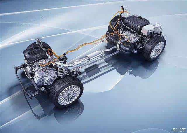

插电式混合动力汽车是采用的两种动力系统,一是电池组和电机搭配,另外一种是燃油发动机和变速箱搭配。而这两套动力系统都可以驱动汽车前进,遇到拥堵路段,这个时候对于插电混动汽车来说,可以使用纯电模式行驶,这样就可以有效的避免燃油模式频繁起步导致的油耗增加,从而达到节省油耗的目的。
另外需要注意的是,目前很多插电混动汽车还搭载了动能回收系统。也就是把车辆行驶过程中的机械能转化为电能,为电池组进行充电,这在一定程度上可以降低电量的消耗,从而达到了省电的目的。
