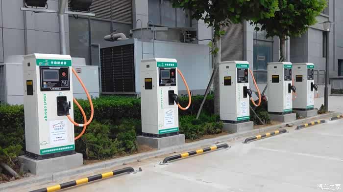

其次就是充电配套设施的完善程度,我国目前的新能源充电配套设施建设虽然数量多的,但是大部分都是集中在一二线城市,对于长途行驶过程中的服务站等地方的充电配套设施建设还存在着严重的不足。而如果想要新能源汽车能够长途驾驶,那么一定要加强在高速线路上的充电配套设施建设,使得消费者能够随时随地的给自己的新能源汽车充能,那样才能够最终缓解消费者的续航里程焦虑。

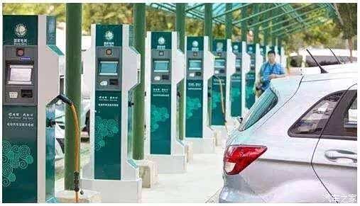

然后第二点,高速服务区的充电桩数量有限,而且能够正常使用的就更有限了。虽然现在的服务区基本上普及了充电桩,但是并没有专人负责定期维护,所以很多充电桩都是出故障不能用的,而有些能用的充电桩兴许已经被其他的燃油车占用了,你要充电就得等别人的车开走了才行。

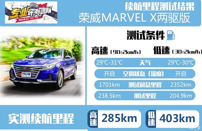

通过以上分析就可以看出来,续航能力的提升只能解决部分长途驾驶的焦虑,但如果电池容量特别大而且充电功率和充电基础设施建设又跟不上的话,纯电动汽车的补能就会成为一个非常大的问题,这个时候纯电动汽车就很难满足长途驾驶的需求。当然,这里还需要说明的是,由于纯电动汽车不存在变速器,在高速情况下,耗电量还是会明显增加的。根据实验数据可知,在高速下(100km/h以上)的续航里程一般是60km/h测得的60%左右,足以见得,高速工况对于纯电动汽车续航里程的影响。

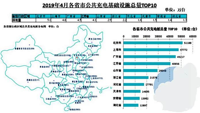

截至9月底,我国共有公共充电桩46.6万台,其中其中交流充电桩27.1万台、直流充电桩19.5万台、交直流一体充电桩549台。虽然近一年来,我国实现了月均新增公共类充电桩约1.5万台,但充电设施数量明显不足的现象依然没有改变。这些已建成的公共充电桩,有75.3%分布在江苏、北京、广东、上海、山东、浙江等十省市的城市区域和高速公路服务区,农村与国省道沿线“一桩难求”现象依然存在。

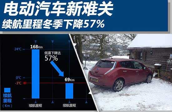

动力电池在冬天存在低温衰减,零下10度续航下降30%,零下20度续航下降50%,并且充电速度会下降,温度过低甚至会损坏动力电池。电动汽车开启空调是直接消耗电量的,每小时6度左右的耗电量,相当于每开启2分钟空调,就得下降一公里续航。长途出行时,要保留多点续航,就要牺牲舒适性,减少空调的使用。这对于乘客来说,并不是太好的体验。

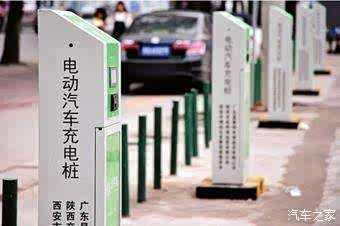

   若蓄电池是车辆的“心脏”,充电桩则是“血液”,缺一不可。 据统计目前的电动汽车与充电桩的配比是1:3.5,而且充电桩布局也存在一定局限性,外加上管理混乱等原因,造成充电桩的使用率不高,所以单以增加续航能力,解决里程焦虑,进行长途驾驶,是不太可能的。两者必须要相辅相成,才可以完全解决出行问题,解除消费者的顾虑。
