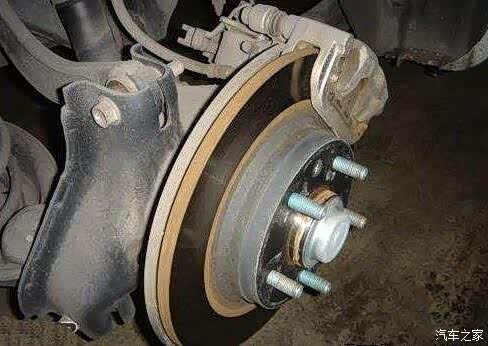

1、ABS的正常启动
ABS的工作过程实际上是抱死-松开-抱死-松开的循环工作过程,使车辆始终处于临界抱死的间隙滚动状态,当急踩下刹车引发ABS工作时,它就会发生咯噔咯噔的声音,这个属于正常现象,此时大力刹车踩到底即可。
2、自动挡车辆踩刹车时挡位发出“咯噔”声
如踩下刹车踏板时,听到过变速箱与挡把之间发出的“咯噔”声,出现声音的主要原因就是刹车系统与自动挡变速箱之间的电子联动。踩下刹车,变速箱电磁阀开启就会发出“咯噔”声,这时按下挡把锁止按钮才能挂挡,算是一种安全提醒。
3、故障
若点刹也会产生咯噔异响,或者车辆根本就没有自动挡的锁止按钮,又或者响声持续或不间断发生,这时候就要注意了,是刹车系统出现故障或底盘某连接部件出现松脱导致的,鉴于安全,应尽快到4S店进行检修。
有不少车主反映,其车辆在踩下刹车踏板后出现咯噔咯噔的响声,而且车主初步判断咯噔声是从底盘处传来的。虽说引起异响的原因有很多,但如果是 “咯噔咯噔”的声音话,有可能是以下原因造成的。
1、ABS的正常启动
ABS的工作过程实际上是抱死-松开-抱死-松开的循环工作过程,使车辆始终处于临界抱死的间隙滚动状态,那么当你急踩下刹车引发ABS工作时,它就会发生咯噔咯噔的声音,这个属于正常现象,此时大力刹车踩到底即可。
如果你踩下刹车踏板时,听到过变速箱与挡把之间发出的“咯噔”声,出现声音的主要原因可能就是是刹车系统与自动挡变速箱之间的电子联动。踩下刹车,变速箱电磁阀开启就会发出“咯噔”声,这时按下挡把锁止按钮才能挂挡,算是一种安全提醒。
3、真正的故障
如果你点刹也会产生咯噔异响,或者你的车辆根本就没有自动挡的锁止按钮,又或者响声持续或不间断发生,这时候就要注意了,很大可能是刹车系统出现故障或底盘某连接部件出现松脱导致的,鉴于安全,车主还是尽快到4S店进行检修。
