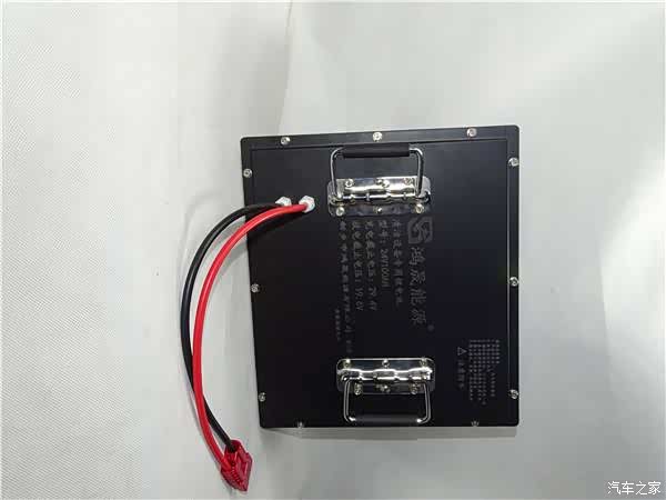

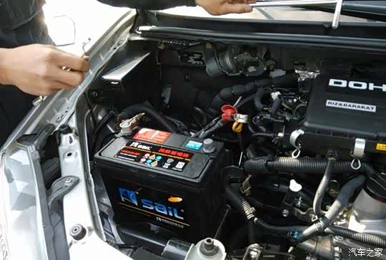

大家都知道,纯电动汽车的动力来源为电池组,而非燃油发动机。其实对于纯电动汽车来说,除了提供动力来源的电池组之外,还有一个小的蓄电池,而这个小的蓄电池就是供低压电气系统使用的,这种设计省去了电压的转换。
不过对于纯电动汽车来说,即便是停车状态下,小的蓄电池也存在一个缓慢放电过程。因为虽然停车,但是一些防盗系统仍在工作,所以停车时间较长就会导致蓄电池出现亏电现象,从而影响储电量和使用寿命。所以对于车主来说,如果纯电动汽车需要长期停放,我们可以间断性的为蓄电池进行补电。

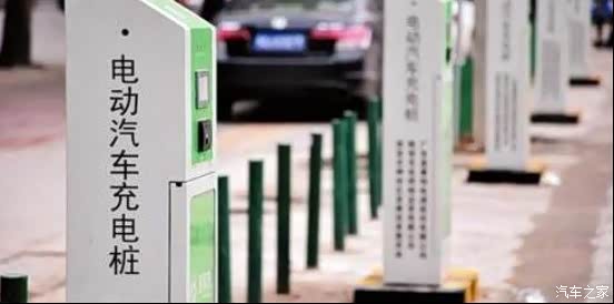

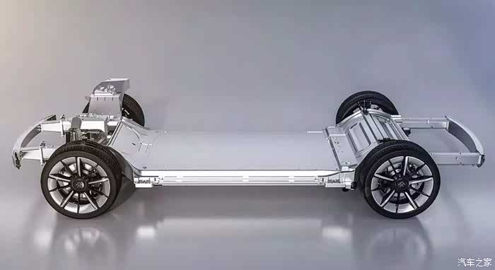

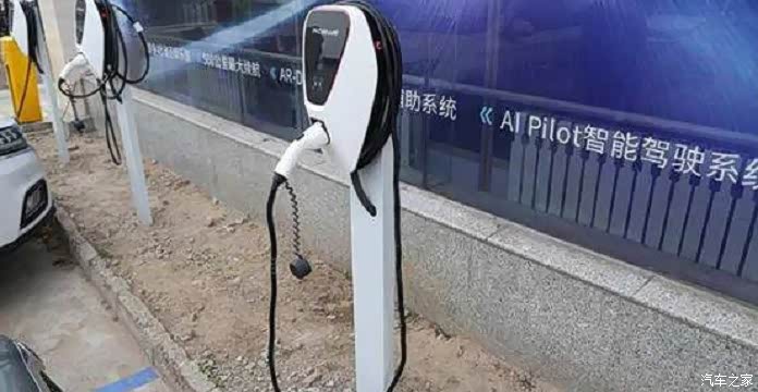

除了长期停放对蓄电池造成影响之外,对于电池组的影响同样重要。目前纯电动汽车主要搭载的是三元锂电池,部分车型使用的是磷酸铁锂电池,而这两种电池均属于液态锂离子电池。长期停放导致亏电现象,那么会对于锂离子电池的可逆性物质造成损伤,从而影响的也是储电能力和使用寿命。所以,我们在长期停放前尽可能的充满电。如果在家不能利用公共充电桩进行充电,可以使用购车时赠送的随车充电枪,而这种充电设备则可以利用家用电进行充电。
所以,对于纯电动汽车来说,不论是蓄电池还是动力电池组,长时间停放都会出现不同程度的耗电现象。这也就要求车主需要及时的关注并予以补充电量,尽可能的延长使用寿命。

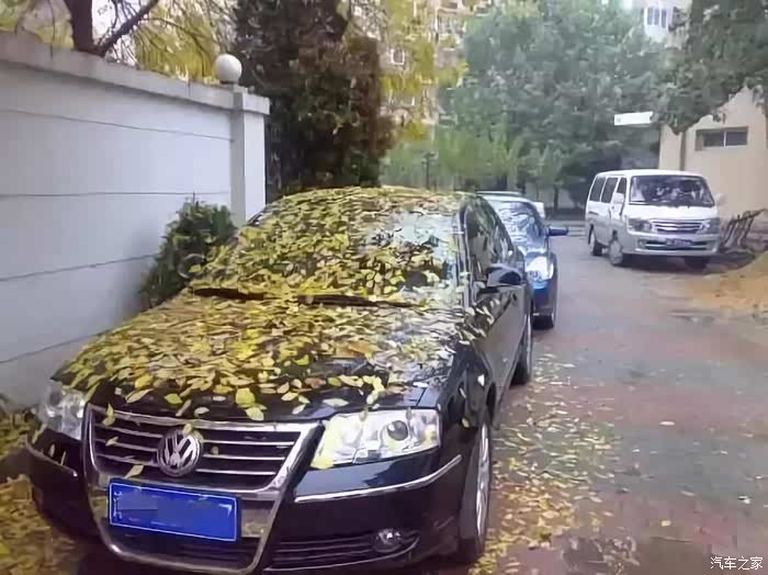

汽车长时间不开,对于车辆的损害会比较大。尤其是蓄电池就算是没有使用,也会缓慢放电。时间长了,蓄电池就会因为电量过低而出现馈电的情况。电池馈电对蓄电池造成的损害是很严重的,轻微的会缩短电池的使用寿命。严重的随着会导致蓄电池直接报废。电动汽车上配备有动力电池和普通的蓄电池,如果长时间停放,造成的损害会更大一些。
汽车长期停放,因为得不到有效润滑和运转,各个部件都会有影响。像刹车系统严重生锈、轮毂失圆、电瓶馈电、发动机、变速箱等等都可能因为润滑油过期产生损害。长期没有洗车还会让漆面氧化加快等情况出现。所以汽车长时间停放还是要做好一些注意事项,并且要合理进行保养。

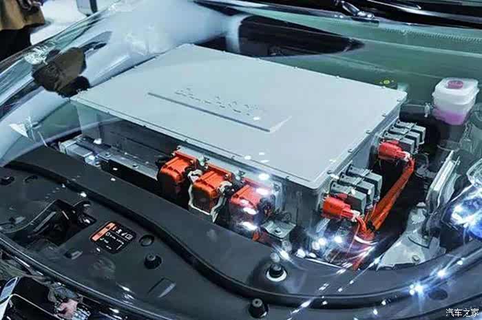

        大家都知道对于电动汽车来说电池等于电动车的心脏,如果电动汽车长时间不开的话对于电池只有坏处没有好处。蓄电池同样如此。

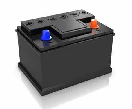

       电动汽车电池分为行车主电池和蓄电池两块电池,电动汽车的蓄电池是给车上的传感器及各类控制器供电,保证车辆可正常上电。蓄电池在车辆长期不运作的情况下,蓄电池处于长期存放状态也会有一个缓慢的耗电过程,因为虽然车辆不运行但是蓄电池是一直在工作的(例如时钟系统,防盗系统等)。如果车辆长时间不用有可能导致电动车蓄电池电量耗光,以至于启动不了车辆或者永久性损坏蓄电池。
        如果当我们长期不用车辆,尽量保持每15天重新启动一次,并且每次让发动机运转20分钟左右,让蓄电池再次充满电。如果汽车长时间超过2个月不开并且我们没有办法在一定时间重新启动,需要将电瓶负极断开。防止因长期不适用造成电量亏损,对于蓄电池造成不可逆的伤害。

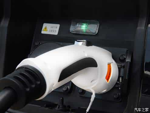

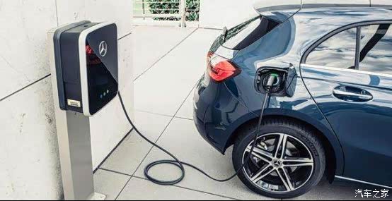

除了长期停放对蓄电池造成影响之外,对于电池组的影响同样重要。目前纯电动汽车主要搭载的是三元锂电池,部分车型使用的是磷酸铁锂电池,而这两种电池均属于液态锂离子电池。如果因为长期停放导致亏电现象,那么会对于锂离子电池的可逆性物质造成损伤,从而影响的也是储电能力和使用寿命。所以,我们在长期停放前尽可能的充满电。如果在家不能利用公共充电桩进行充电,可以使用购车时赠送的随车充电枪,而这种充电设备则可以利用家用电进行充电。

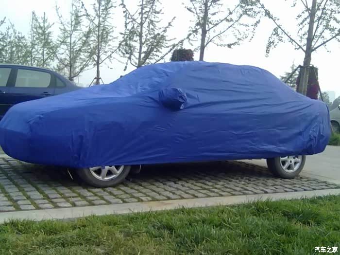

车辆长时间停放注意:
一、清洗整理,汽车停放前,应该把全车清洗整理干净,不要留下泥渍。胎压要调到上限,油箱内加满油,并确认关闭全车电路
二、拔下电瓶桩头,汽车在停驶前,电瓶应在充足电后摘下桩头,如果停得太久,在停放期间还应定期充电。
三、假如停驶超过两个月,最好每半个月行走一下。
四、能停车库最好,避免下雨的湿气腐蚀,保持干燥。
五、汽油油箱要严密封闭,汽车长期停驶,汽油的辛烷值会随着轻质成分的损失和胶质含量的增加而下降,从而使其抗爆性随之降低。因此,汽油油箱要严密封闭,并且避免温度过高,汽油储存的时间最好不要太长。
六、每周启动发动机,汽车如长期不用,最好委托家人每周启动发动机一次,检查发动机的运转情况。如有异常现象,需及时调整、维修。
