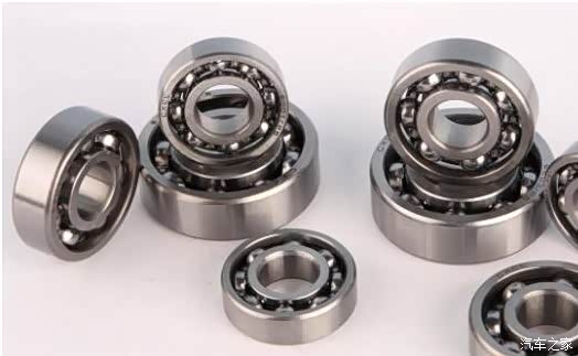

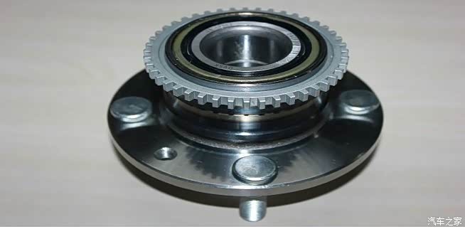

车跑起来有嗡嗡的声音车速越快越响的原因是:
1.车子的轮轴承出zhi现磨损松旷引起。
2.轮胎偏磨吃胎引起。
轮轴承是一个简单但重要的汽车零部件,它能使车轮自由转动,坏的轮轴承要在它不能用之前更换,以免损坏的汽车和造成的伤害。
测试及维修:如果发现坏的轮毂轴承时,轮轴承应被安全的测试来提高车轮的转动。轮子旋转顺利,没有向一边滑算是正常。如果轮轴承需更换的部分比较廉价,修复并不复杂时,往往比较耗时间。
如何辨别轮轴承故障:
1.声音:轮轴承磨损,司机可以从车轮的声音来辨别。坏的轮轴承的一个表现就是轰隆隆的噪音。噪声往往会使车辆行驶的速度变得响亮。
2.振动:伴随着隆隆声,坏的轮轴承的震动声可在车内或在方向盘上感觉到。当在更高的速度或是转弯时,这种噪声将会更大。
3.轮轴承是车辆动力传动系统的最重要和最不视的部分。当他们开始发生故障时,轮轴承通常发出呜呜的声音,你可以通过方向盘或是汽车底盘感觉到。遇到轴承噪声是非常糟糕的事情,这使得我们要尽快定位找到出问题的地方。幸运的是,解决故障源头的办法是听,听你汽车的每个角落。

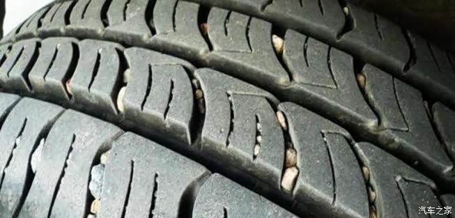

轮胎存在异物
如果轮胎花纹卡住很多小石子的话,不仅感觉明显的胎噪声,而且还会影响轮胎的抓地性能。因此,当我们发现轮胎有很多小石子卡主的时候,一定要及时处理。当然,也可能是因为轮胎扎到钉子了,这时候就会直接影响整车的安全系数,其次也会听到有节奏感的哒哒响。

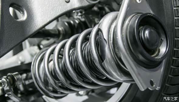

减震器损坏
在遇过一些坑口或者凹凸不平的路面时,要是车轮发出明显的哒哒声,并且还会感觉到车子晃动颠簸(侧倾)的话,很可能是因为减震器出现损坏,需要及时将其更换。否则对车身的减振效果是有很大影响的,甚至还会存在失控的危险。

明显的胎噪和因轴承坏了而汽车发出的异响给弄混,其实不用怕,二者是很容易去区分的。首先轴承坏了发出的异响,是哒哒的连续声,像金属摩擦的声音,而胎噪没有这种声音。然后就是汽车在路面上行驶,如果路面越粗糙,胎噪的声音会越明显,而因轴承坏了而发出的异响是不会因路面的粗糙程度而改变。
当发现车轮轴承坏了,一定要及时去更换。因为当轴承损坏后,会导致行车阻力增加,更加耗油,严重时还会损坏车轮机构而造成轮毂脱落,影响行车的安全。
如果是哒哒哒的响声并有节骤性,车速越快响声越快的话,是轮胎上有异物,比如说石子,钉子。可以停车后下车察看一下。 要解决异响的情况,最好是开到维修店请维修师傅实际检查一下。
