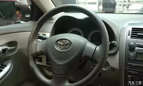

1、塑料件之间摩擦,因为方向盘通常都是塑料件组成,如果加上气温变冷,塑料会变硬,自然有可能产生摩擦声响。
2、方向盘里传出的异响,如果异响从方向盘里传出,那么问题很大概率是因为方向盘里的气囊游丝造成,拆下方向盘气囊游丝涂些黄油看还响不响,如果还响就更换气囊游丝了,因为气囊游丝损坏了。注意拆卸方向盘要温柔,或者拔掉安全气囊保险丝,以免安全气囊弹出。
