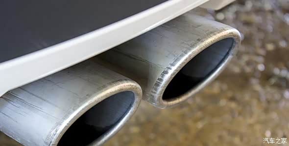

1、排气管泄露
当进排气管出现泄漏时,车辆一提速,排气的速率加快,这时候车辆就会出现较大的轰鸣声。

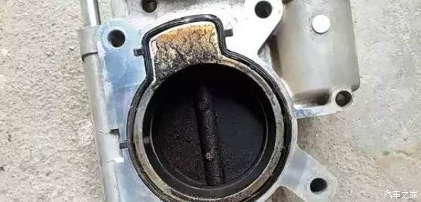

2、节气门脏堵
汽车进行加速时,发动机的负荷开始增大,此时就要提高节气门的开度,并增加油量,如果节气门开度因脏堵没有开启到最佳位置,那么就会造成发动机混合气配比不佳,加速时发出噪音。

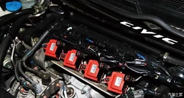

3、发动机缺缸
发动机缺缸主要指发动机有一个或以上的气缸没有正常工作,通表现为:车辆动力不足,同时排气管抖动厉害,能够清晰地听到发动机"突突"或者扑通、扑通的轰鸣声。

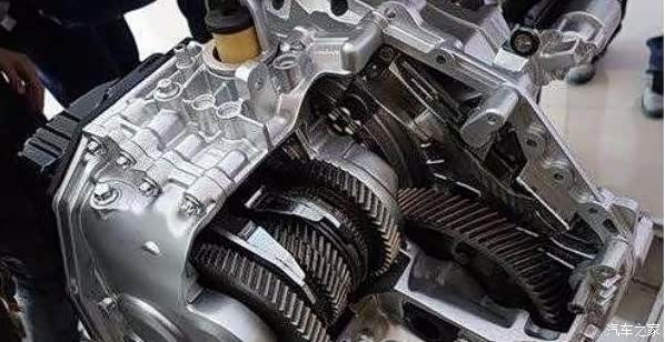

1、变速箱问题
加速时产生嗡嗡的声音并不总是发动机发出的,也有可能是变速箱轴承磨损和润滑液减少,产生摩擦导致的。

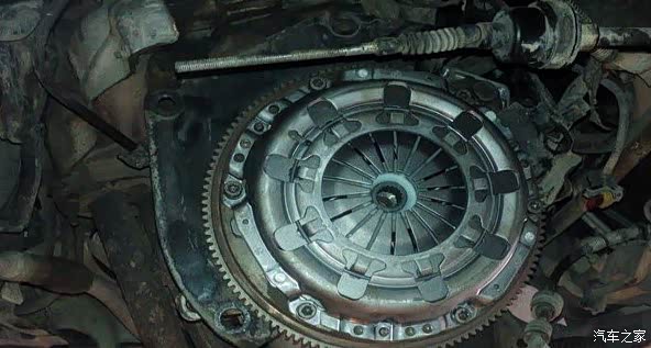

如果确实是发动机的嗡嗡声音,您看转速是不是很高,如果加速过程中转速升高而车速提升很慢,这种情况一般是离合器打滑了,需要更换离合器套件。
