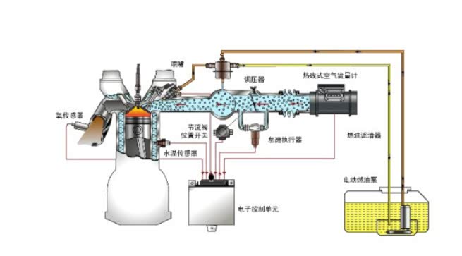

2、既然汽车加油门时一顿一顿的,那么问题很有可能是发动机运行方面,发动机需要保证工作就需要有充足的空气、充足的汽油以及工况良好的点火系统,任何一方面出现问题都会导致发动机出现抖动的情况。
3、上面也有提到,发动机需要保证工作就需要有充足的空气,如果进气系统出现漏气或者堵塞,那么在车子加油门时,会出现提速抖动的情况。

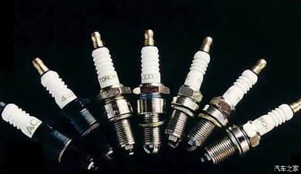

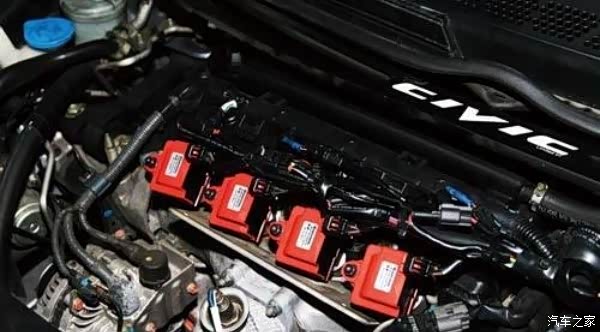

4、发动机点火系统中,点火高压线一般很少出现问题,那么主要问题都是在点火线圈以及火花塞上,因为它们都是易损件,当火花塞性能下降或者使用了劣质火花塞就会导致汽车加速无力、加速抖动等情况。
5、汽车的燃油系统比较大,也有非常多的部件,其中一个部件出现异常或者故障,都会导致汽车发动机在加速时抖动。例如节气门积碳过多、喷油嘴故障、汽油泵故障、汽油滤清器堵塞等等。

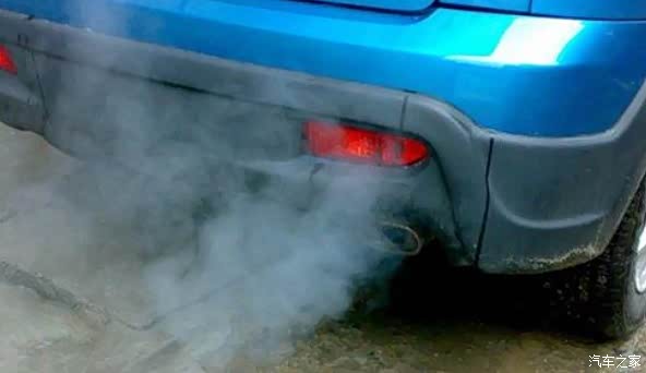

除此之外,我们可以根据一些伴随着汽车加油门提速抖动的症状来判断问题所在,例如排气管冒烟,如果冒黑烟,那么就是燃烧室、点火系统、气门出现问题;如果排气管冒蓝烟,那么就有可能是机油跑到燃烧室了,也就是我们说的烧机油。

点火系统也是不可忽视,如果火花塞点火不良、滴漏或者雾化,也会影响到发动机加速。
除此之外,我们可以根据汽车还伴有那些症状来判断哪里出现问题,例如排气管冒烟,如果冒黑烟,那么就是燃烧室、点火系统、气门出现问题;如果排气管冒蓝烟,那么就有可能是机油跑到燃烧室了,也就是我们说的烧机油。
