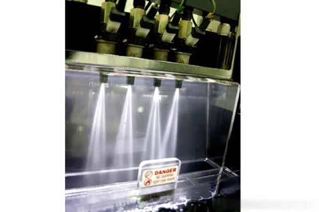

特别是如果开空调,抖动情况好转,更可以判断是喷油器的问题。
喷油器在小流量时,各缸喷油量不均匀,就会造成这种情况。一般很难检查,4S店用喷油器流量检测仪,检测小喷油脉宽时的流量,才能检查出来。

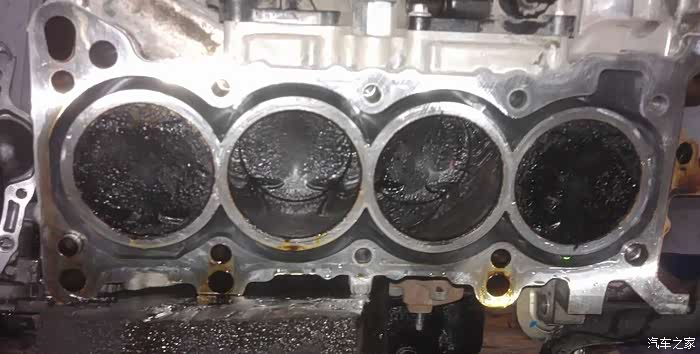

1、发动机积碳过多。在车辆行驶一定里程和时间后,多多少少都会有一定的积碳,积碳过多,容易使发动机出现爆燃抖动现象,不利于发动机动力输出,并且油耗也会剧增,污染环境。

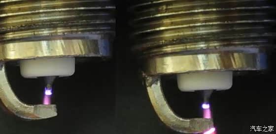

3、点火系统异常。出现这种情况有可能是火花塞积碳严重、点火电压过低、火花塞点火状况不好,也是导致车辆怠速抖动重要原因,对此我们给出的建议是定期清理火花塞积碳,进行油路清洗(“打点滴”或在油箱中加入燃油宝)。

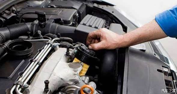

1、清洗油路,检查怠速马达是否有积碳加以清洗。
2、如果火花塞积碳过多,可以将火花塞拆出清洗,如有必要可以更换火花塞。
3、对于油压不稳导致的怠速抖动问题,需要先排查测出供油系统漏点,然后对喷油嘴进行雾化效果检测,必要时更换相应部件。
