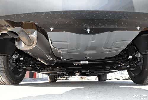

底盘异响可能是由于以下几条造成的:1.车辆起步时发出的异响一般属悬挂系统的故障。可能是发动机支架松动或损坏引起的。2.车辆转向时发出的异响可能是方向系统和悬挂系统的故障。由于车辆在转向过程中,车辆的倾斜使悬挂系统发生形变,同样参与了运动。3.车辆在路况良好时行驶发出的异响可能是制动系统部件的故障。可能是制动系统部件松动、磨损、制动鼓失圆或制动盘平面不平所致。4.也可能是车辆连接动静之间的轴承出现问题。如是轴承的问题,驾驶者带少许刹车就能分辨。如车辆做匀速运动时带刹车响声不变,则是轴承出现的问题。5.车辆在路况不好时行驶出现的异响大都是悬挂系统的问题。也可能是制动系统松动引起的。6.车辆加速、加速或停车时发出的异响大都是由悬挂系统和制动系统引起的。悬挂系统发出的多是摩擦声。要减少这些异响,驾驶者需注意不要粗暴驾驶,尽量避免颠簸,遇到路况不好时,需减速行驶,避免涉水。这样就能有效的减少车辆底盘的异响。

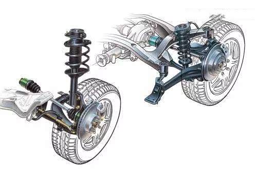

汽车底盘的“异响”有许多方面:
1、来自底盘部件的松旷、变形等引发的异响。
2、来自轮胎的胎噪方面的异响。
3、来自底盘部位如发动机或变速器内部部件的异响。
4、来自各传动装置各连接件等的异响。
5、来自前后轮轴承的异响。
6、来自因安装、更换、检修等平时维护时的因人为原因而产生的锣丝未紧固好、部件相互干涉或是位置不对、反装等多方面人员疏忽、粗心导致的部件异响。这种很危险。
7、来自各重要安全部件的异响:如制动部分,有可能制动片的磨损或到极限与碟的直接干磨异响;有动力转向因缺油带来的底盘异响;
