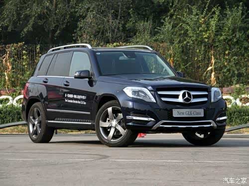

奔驰GLK 行驶中异常抖动很剧烈,刹车时基本都会出现,发动机故障灯亮。有时候熄火后再打火挂不上挡位。
