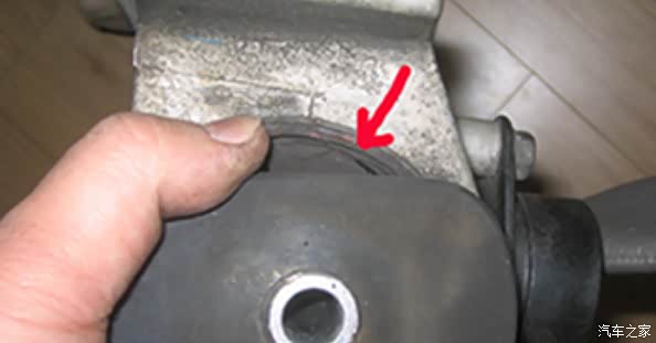

1、机脚胶老化或松脱
机脚胶就是发动机跟车架之间垫的橡皮胶块。它的作用就是用来减少减少发动机做工时的震动和缓冲,并起到固定发动机的效果。一旦这些机脚胶出现老化或松脱,发动机的就会发生抖动,速度越快抖动的声音会越大。
解决方法:对机脚胶进行紧固或更换。

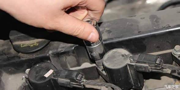

3、发动机缺缸
发动机缺缸主要指发动机有一个或以上的气缸没有正常工作,通表现为:车子排出的废气气流有明显的间歇,同时排气管抖动厉害,能够清晰地听到发动机"突突"或者扑通、扑通的声音。
解决方法:需要检查各个点火线圈和气缸火花塞的工作情况。

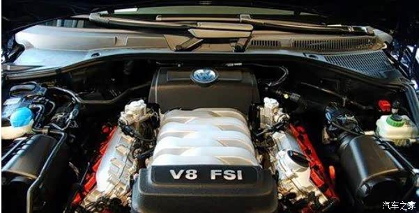

解决方法:加装发动机隔音棉来减弱噪音。

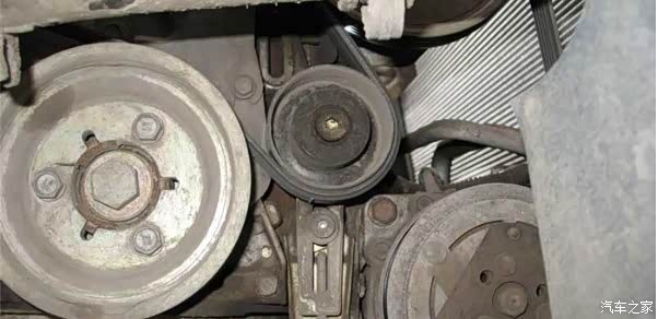

5、正时齿轮异响
齿轮经长期使用后,再加上齿轮间隙调节不当、齿轮皮带硬化等原因,会产生过度的磨损,严重时甚至轮齿被磨秃,齿轮之间啮合松动,机器运转时便会发出“哗啦、哗啦”的声音。
解决方法:紧固或润滑齿轮皮带,对损坏的齿轮进行更换。

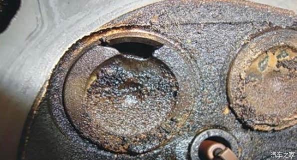

6、发动机积碳
汽车始终免不了积碳问题,这里的积碳包括气缸积碳、节气门积碳、火花塞积碳、进气管道积碳等,当发动机内部的积碳过多时,汽车的点火能量、进气效率、混合气配比就会受到影响,从而导致汽车的动力输出不稳定,怠速和加速都会出现抖动现象,噪音也会随之传入驾驶室。
解决方法:建议到4S店对症下药,进行发动机清洗项目,去除积碳。
建议车辆每行驶2-3万公里清洗一次节气门,支持拆下清洁方式,清理后做一下节气门初始化。
