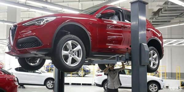

底盘
在 涉水不深的情况下,车子从水中出来后,首先要做的就是对底盘进行一次清理,因为在车辆涉水时,整个底盘都是在水中浸泡过的,加上道路上的积水很脏,里面有 污泥、油污、杂物、脏水等乱七八糟的东西,若不清理,底盘容易被锈蚀。如果涉水较深的话,则需要交由4S店售后人员进行拆装检查。

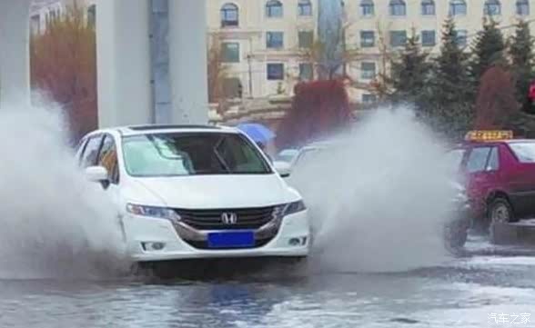

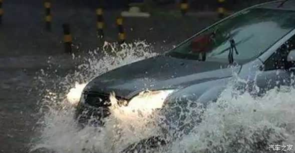

汽车涉水驾驶存在一定的风险,如果没有判断准确积水的深度,积水较深的话,短时间可能还没有影响,一旦水流冲进进气口,就会导致发动机熄火。所以在涉水驾驶前,我们一定要好几点,第一是要慢,“快走沙,慢走水”,无论手动挡还是自动挡,涉水过程中都要切到最低的挡位,这样做的目的不仅是控制车速,还可以利用发动机的最大扭矩,顺利越过可能遇到的障碍,通过涉水路段。
尽量躲开周围会威胁到自己的大型车辆,例如公交、货车等,它们推起的水浪绝对会出乎你意料,然后很可能会淹没发动机盖。
