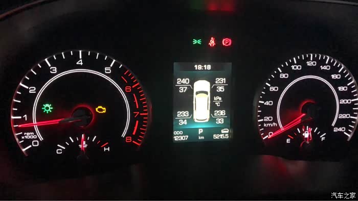

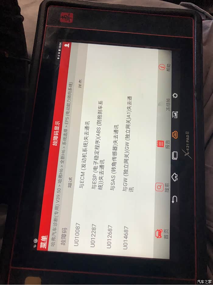

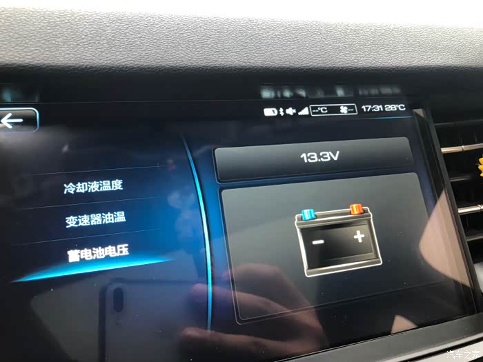

上个月月初出现第一次,当时行驶中60码左右,突然噔的一声没来的及看就没了,刚走出一二百米又出现了,因为刚才的响声开的慢看到显示自动驻车故障,就闪了两秒就没了,快到公司有闪了一次也查不多是两秒。当时也没在意,也没管,后来开也没见就没放在心上。 上个月中出现第二次,当时80码左右下班回去路上,噔响了一声,闪了一下又没了。这次比较慌了,因为两次出现都是在行驶中出现的,我上网一查,车友群问,大家大部分都说电瓶亏电了,我每天用车,上下班40公里左右,应该不会亏电的。车上也没有装新车记录仪什么的,打了哈弗售后质询,让到店检测,一直上班没空也没去。 第三次就是这个月1号,早上我去送人,乡村道路开着开着突然又跳出来了,第一次闪了两秒没管,第二次出现了没有消失,跳出的自动驻车故障,然后所有的故障码全亮。我刹车就再路中间重新打火又没事了,当时下午赶到4s检测,结果也没查出来,消除了故障码,从新刷ecu,师父说应该是虚报,叫回去再开开看。 第四次就是8号,刚过一个礼拜,下班快到家了出现了自动驻车故障,当时也不是闪了一下没了,而是一直显示,我才拍的帖子里的图。当时就在路边打火熄火打火熄火了五六次,又能开走了。就要到家门口了又出现自动驻车故障,又是打火熄火五六次,能开走但是发动机故障灯亮了,我就将就停路边了,回去吃饭喝酒多了睡了,第二天下楼想着去试试,一打火什么故障灯都没了。我试着跑了一小圈也没事。 但是不放心今天又跑4s了,我给师父看了拍的照片,给他说当时故障灯全亮,估计他电脑一读全是故障。事实确实是那样,全是故障码,师父查了一上午也没查出来,最后联系一个车间主任说是仪表有问题,要换仪表,当时也没货,售后说先回去等着,就这不了了之了。 现在很想给这问题解决,毕竟行驶中出现还是挺吓人的。不知道有没有车友遇到过,电池用仪器查过了,没问题。望指出问题所在,我感激不尽。
