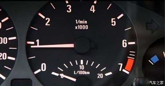

怠速时座椅明显感到抖动,转速只有两格,大概400转,怠速600就没有抖动了,怠速能调高吗?

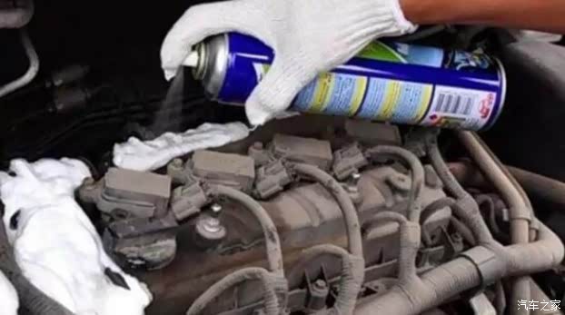

1、清洁发动机积碳,常见的积碳清洗有节气门积碳清洗、火花塞积碳清洗、喷油嘴积碳清洗、气缸积碳清洗等,通过油路循环清洗法、干冰清洗法、核桃砂清洗法能达到一定的效果。

1、清洗油路,检查怠速马达是否有积碳加以清洗。
