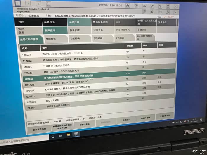

9月7号提车,当天大雨,车还没出4S店竟然没油熄火,销售打伞去打油来加。10号下班途中发动机灯亮,不知道当天加油是否雨水进入导致。论坛里车友说的方法都试过,油箱盖拧紧,连续三次重新启动,灯依旧亮。 昨天开去4S店检测,如图。先删除了故障代码,先让我跑完这箱油再加新油检测。懂行的大神们帮忙看看,出出主意。

虽然亮灯原因较多,因压榨发动机动力年代,对压缩比大而使用低标号汽油的,我感觉汽油质量差或使用的标号过低原因大,建议大型车流量大加油站加满高标号汽油,车不抖动前提下高转速跑几分钟,2天内应该恢复. 不行再检查其它原因。

发动机故障灯亮的原因,涉及的原因还是比较多的,建议去4S或修理厂用机器读一下故障码才知道具体原因。
