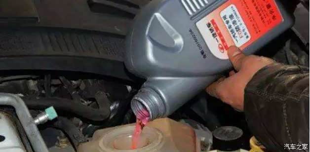

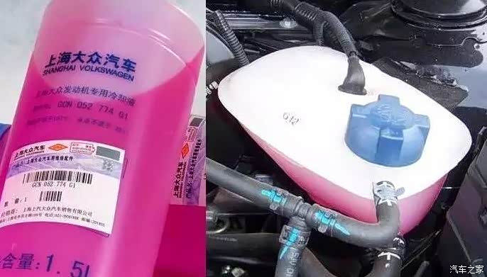

防冻液需要选用同一品牌、同一型号的优质产品,不同品牌、不同颜色的防冻液不能混用,配方成分可能不同,如果混用,多种化学成分间可能会发生反应,会影响防冻液的效能。正确的防冻液更换方法如下:

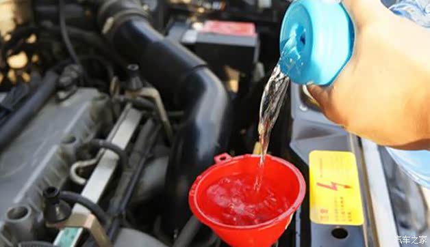

防冻液有一定的腐蚀性,不要触碰到皮肤和其他橡胶部件,如有洒溅,应及时用清水冲洗。防冻液不能用水代替,也不能掺水添加,水的冰点低,水中含有大量阴阳离子,时间长了会形成水垢,造成堵塞。

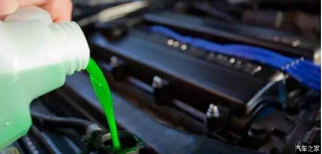

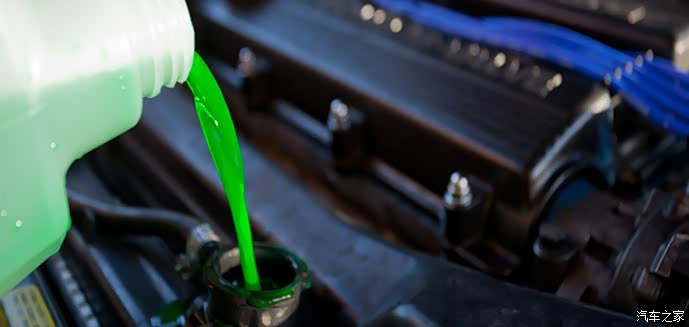

防冻液更换图解
① 拧开水箱盖,打开水箱放水阀,一般在汽车底部,放出防冻液。
② 清洗冷却系统,不断往发动机冷却系统内注入清水。在冲洗过程中,要使发动机怠速运转,保持内部清水的流通,直至水箱放出清水为止。
③ 停止注入清水,等待清水流尽,关闭水阀。
④ 加注新的防冻液,加注至液面在max和min水位刻度之间位置即可。
⑤ 盖好盖子,启动汽车,使发动机怠速运行两三分钟后,冷却系统会排掉内部的空气,防冻液液面会有所降低,这时应再次补充防冻液。

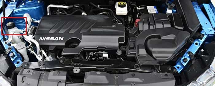

防冻液教程,首先拆下发动机底盖 ,然后打开水箱底部的散热器排放塞,位于车辆前进方向的右侧,将车辆举升既可以看清楚。然后拆下水箱盖,在水箱盖周围裹上厚布,慢慢讲水箱盖转动四分之一圈以释放蓄积的压力,然后再完全拧开。千万不要在发动机高温时拆卸水箱盖,高压发动机防冻液会从水箱喷出,可能会导致严重的烫伤。  加注防冻液时,清洁并安装散热器排放塞,如果有垫圈最好更换螺丝垫圈,检查个软管卡箍是否均已牢固拧紧,尽量抬高加热器软管,将防冻液加注到储液罐的“MAX”位置(约为6.6L),安装水箱盖,打开发动机暖机十分钟,怠速3000转,同时加热器温度控制器设置在“COOL”和“WARM”的位置上,检查发动机防冻液流动的声音,液位下降后继续进行补充。  温馨提示:我们在选购防冻冷却液的时候,可以根据所在使用地的最低温度来选择,防冻冷却液的冰点最好比当地的最低温度低个15°左右,确保天气极端异常时防冻冷却液罢工。
