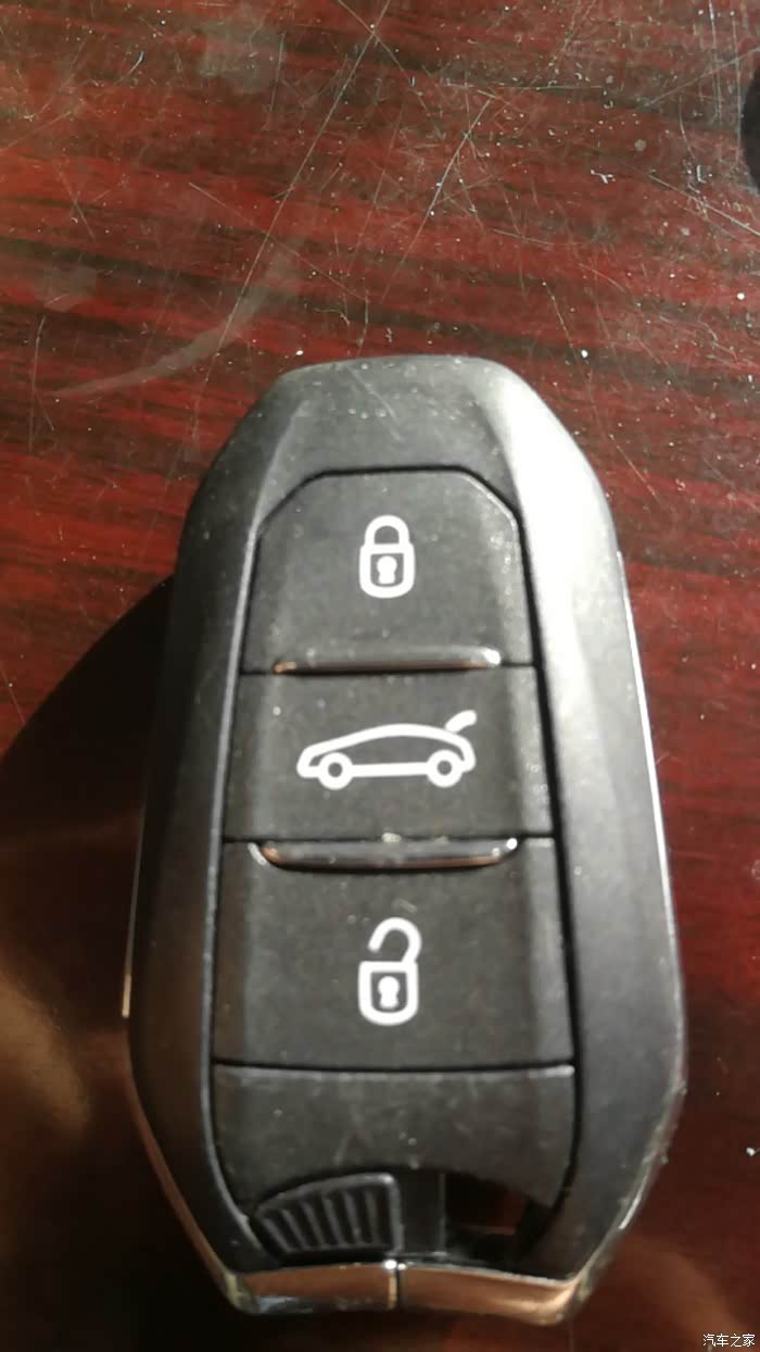

遥控器失灵是什么原因?该怎么解决?
提问者: 虎哥威武527 2020-10-13

遥控钥匙失灵可能是:电池没电或者电池接触不良、遥控钥匙中时间控制模块失灵、车上遥控发射器的天线老化等。也有可能是车前挡风玻璃贴了防爆太阳膜,防爆太阳膜在一定程度上屏蔽了遥控信号。
在使用过程中,对于智能遥控钥匙要避免与一些强磁场接触,比如,高压线、发射塔等存在强磁场信号的地方,要尽量避免车辆停放,因为智能钥匙使用低强度无线电波,因此在有磁场干扰的情况下可能无法正常工作。
此外,在使用智能钥匙时也尽量不要摔扔,因为多数智能钥匙壳都比较结实,但经常摔扔则会导致内部电池接触不良。这就需要车主在遥控钥匙失灵时及时到4s店或专业维修处检查找出问题所在,确定是否是机械出现问题。由于天气转冷,遥控中有部分油腻变粘稠导致接触不良,导致汽车遥控锁失灵。因此,车主要妥善保管汽车遥控钥匙,以免有油污进入。
汽车遥控钥匙是指中控锁的无线遥控功能。车主不用把钥匙键插入锁孔中就可以远距离开门和锁门,其最大优点是:不管白天黑夜,无需探明锁孔,可以远距离、方便地进行开锁(开门)和闭锁(锁门)。对于智能钥匙来说,最害怕的就是由高空摔落在地,因为多数智能钥匙壳都比较结实,而内部线路抗冲击力则较弱,遇到剧烈碰撞时容易损坏。
此外,智能车钥匙进水后会烧坏内部的线路,也会造成遥控失灵。所以一旦遇到智能车钥匙进水,千万不要拿着钥匙使劲地甩,这样最容易使水流到其他重要线路上,也不要立刻用遥控开锁,因为这样可能导致电路板烧坏。正确的做法是将车钥匙壳打开平放,并用吹风机吹干,然后再送到维修店检查。另外还要注意不能将智能钥匙暴露于高温直射环境中,例如,仪表板或者发动机罩上。

汽车摇控钥匙失灵了,首先我们要排除一个情况,那就是电池电量不足,电池没电也会造成疑似遥控失灵的状况,那么我们要更换钥匙电池,看情况是否得到改善。
如果钥匙有电,但是遥控功能失灵,那么使用时间久了,由于密封性的问题,内部多多少少都会遇到受潮或者脏污氧化等因素,按键就会逐渐变得不灵敏。这种情况需要把钥匙外壳拆开,取下电池后,然后用吸附了酒精的棉签去擦拭钥匙内部电路板上的按键底座,清洗干净后装回测试是否正常。
汽车遥控器失灵还有一种可能是电路板接触不良,这种情况就需要进行焊接了,不过因为焊脚非常小,而且大多数车主都没有工具,例如电烙铁,那么建议最好拿去精修电器或维修手机的地方进行处理。为什么不拿到配钥匙的地方去?因为人家会极力劝说你更换新钥匙。
有车主问,那可不可以自己更换新遥控钥匙呢?答案当然是可以,不过你要有个钥匙匹配仪,这个学习成本比较高。那么我们可以上网购买一种自学习遥控钥匙,它具有学习功能,自动对码,直接使用,不需要编码,具体匹配教程一般店家都有视频链接给你,这里就不详细介绍。
对码后新钥匙只能遥控开启、关闭车门、以及遥控启闭后备箱,还不能启动车辆,因为新钥匙没有芯片,那么还要从旧钥匙中取出芯片,装到新遥控钥匙上,那么就可以实现完整功能了。

车钥匙有电,但无法解锁的原因
① 钥匙的控制单元坏了,中控单元收不到来自钥匙的信号。
② 钥匙的匹配吗失效了,这种原因发生的概率较低,如果出现了就需要用电脑重新匹配。
③ 中控锁的故障。可能是门锁的电路保险烧毁,到时线路开路。
④ 如果听得见门锁开启的声音,有可能是中控锁的控制插销,因为锁紧螺栓松动打滑了。
⑤ 车主和车辆所处的位置有屏蔽器(变压器之类),干扰了钥匙和中控单元识别的信号。
⑥ 配电盒虚焊。虚焊导致的接触不良,也会造成感应器的工作失效。最“接地气”的方法就是拿手轻轻拍下配电盒,有可能就重新将虚焊点接触回去。不过这不是长久之计,还是要到专业的维修店进行修复。
汽车遥控钥匙失灵修复
只有车钥匙没电的情况下,车主才能自行修复。这时可以手动更换钥匙,用机械钥匙撬开外壳,将钥匙芯慢慢抽出来,然后更换相同型号的电池。钥匙的损坏还可能是长期与手机、ipad等数码设备放在一起,导致电磁的逐渐失灵,高温暴晒、进水等情况也会导致失灵。除钥匙没电之外的修复,就要到专业的维修店让工作人员帮忙了。
