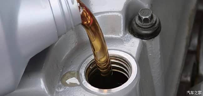

现代瑞纳使用的是北京现代原厂机油,标号为5W20,售价为166元一桶。只要是相同规格型号的机油都可以使用,除了原厂机油之外,也可以选择壳牌,美孚,嘉实多等机油品牌。
瑞纳车型发动机比较适合用5W20型号机油,如果环境较为恶劣的,经常在拥堵路段行驶、车辆年限比较久的则可以使用5W30机油。但比较少用5W40型号的机油,该型号的粘度偏大,虽其高温保护性能以及密封性好,但由于粘度大使得发动机运行阻力增大,油耗也增加。
如果在寒冷天气下使用SAE 10W-30或粘度更高的发动机机油,则发动机可能难以起动,因此推荐北方地区使用SAE 0W 20,5W 20或5W 30的发动机机油,而且使用0W-20的机油可最大程度地节省燃油。
原则上使用全合成机油的换油周期肯定比矿物油要长,一般矿物油的换油周期基本都在5000公里左右,全合成油可以用到7500-10000公里左右。从时间来说,无论是矿物油还是全合成机油,都别超过1年。当然,上述情况主要是针对中国市场说的。在欧洲,有些车的换油周期的确比较长,有15000-20000公里,甚至还有30000公里的,这主要是基于当地的燃油质量比较好,杂质和含硫量较低、当地空气质量好,并且和路况有关系。
选择润滑油品牌,在意机油的长效性,可以采用美孚机油;需要机油具备较强的清洁能力,可以采用壳牌机油;需要强油膜韧性的润滑油,提倡采用嘉实多。比如涡轮增压式发动机,在高速运转时容易产生积碳,所以可使用具有强清洁能力的壳牌机油。
自吸式发动机对机油性能要求不高,可采用矿物油、半合成油,而预算多的话,可采用全合成机油。涡轮增压引擎相对自吸式来说,其发动机更精密,运作环境更苛刻,对机油品质要求较高,须要流动性更好的润滑油,最好使用全合成机油。
现代悦纳14排量用5W-30型号机油,现代悦纳机油润滑油的作用是对发动机起到润滑、清洁的作用。可分为:矿物油、合成油和半合成油三种。全合成机油和半合成机油有何区别?所有机油均由基础油和添加剂配制而成。总体而言,全合成机油含100%非传统、高性能流体。而半合成机油(又称“调和油”)中的这类高性能流体百分比较小,且含有传统矿物油。
现代悦纳一般使用的是5W30机油,除非经常在拥堵路段行驶、车辆有一定年限的情况下,亦可使用高一级粘度的机油5W40,但最好不要轻易改变机油粘度,高一级粘度的机油虽对发动机不会造成太大的伤害,但会使油耗增加了。
选择润滑油品牌,在意机油的长效性,可选择美孚润滑油;注重机油对发动机的清洁,建议选择壳牌机油;需要具备强油膜韧性的机油,便可以选择嘉实多。例如涡轮增压式发动机,积碳在高速运转时容易产生,因此可选具有强清洁能力的壳牌机油。
现代悦纳建议使用全合成机油;合成油使用的温度更广,使用期限更长,以及成本更高;同样的油膜要求,合成油可用较低的黏度就可达成,而矿物油就需用相对于合成油较浓的黏度才可达到如此要求。在相同的工作环境里,合成油因为使用期限比矿物油长很多,因此成本较高,但是比较换油次数之后,并不比矿物油高多少。
现代悦纳机油容量大概在4升左右,现代悦纳机油要加4升。如果现代悦纳机油添加过多,就会增加了曲轴和连杆转动时溅入气缸内壁的机油量,也就是使进入燃烧室的机油量大大增加,使燃烧室内积碳增多,增加了活塞运动阻力,使发动机功率下降。由于机油进入燃烧室的量增多,使尾气排放恶化,影响三元催化器的寿命,严重时可能会使三元催化器损坏。
