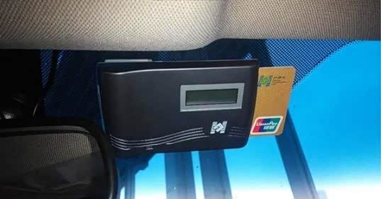

宋plus的ETC装在哪儿个位置呀?是右边挡风玻璃上部吗?

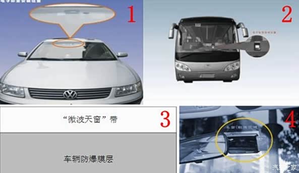

ETC正确安装位置图解
1、高度不低于1.2米,不高于2.5米。
2、安装角度N应在30º-90º之间(电子标签表面与水平面的夹角)。
3、小汽车、面包车等小型车辆OBU设备安装位置在前挡风玻璃水平中上部,而大卡车、大客车等大型车辆安装位置在中下部。
4、对于车辆本身有防爆膜或后期贴装防爆膜的,由于防爆膜中含有金属离子,会影响微波通信链路的信号传输,因此应该安装在“微波天窗”带,或对防爆膜开一个8cmX10cm的矩形区域。
5、汽车玻璃过厚的或经过改装的有可能导致ETC设备信号传输失效的情况,此时需要找维修店专业人员解决。
(etc最佳安装位置图)

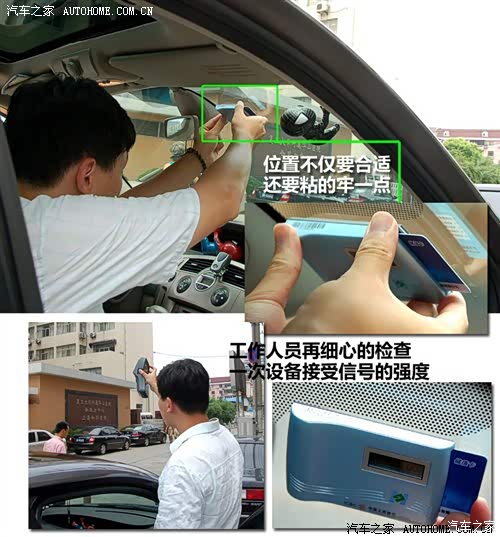

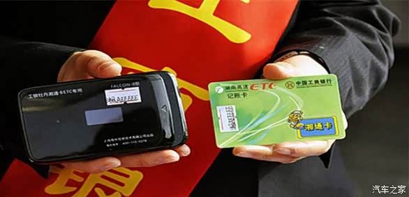

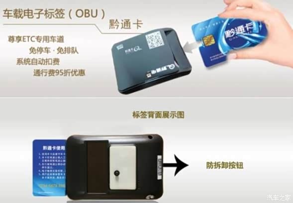

1、收到设备首先检查ETC卡和电子标签(OBU)有没有破损,按下OBU背面的防拆按钮,红灯会短暂亮起,OLED屏幕上会显示“标签失效”、“请插卡”字样,说明设备正常。
2、清洁前挡风玻璃,保持玻璃表面光滑、洁净、干爽状态,然后撕开OBU背胶保护膜,粘贴到前挡风玻璃中上部位置,并用手按压2-3分钟赶走气泡。有的人可能会问etc可以装在黑色区域吗?其实只要贴到不影响背后的太阳能供电版和驾驶员视线的地方即可。
3、将ETC卡正面朝向驾驶员,卡背面朝向前玻璃,芯片部位要插入OBU设备中。
(etc正确插卡图)

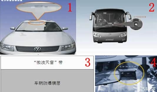

ETC最佳安装位置图
(1)高度不低于1.2米,不高于2.5米。
(2)安装角度N应在30º-90º之间(电子标签表面与水平面的夹角)。
(3)小汽车、面包车等小型车辆OBU设备安装位置在前挡风玻璃水平中上部,而大卡车、大客车等大型车辆安装位置在中下部。
(4)对于车辆本身有防爆膜或后期贴装防爆膜的,由于防爆膜中含有金属离子,会影响微波通信链路的信号传输,因此应该安装在“微波天窗”带,或对防爆膜开一个8cmX10cm的矩形区域。

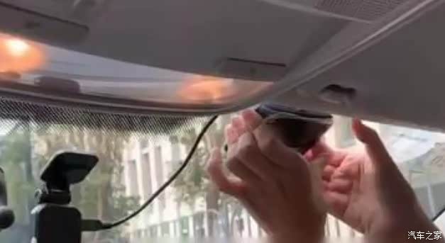

2、清洁前挡风玻璃,保持玻璃表面光滑、洁净、干爽状态,然后撕开OBU背胶保护膜,粘贴到安装位置,并用手按压2-3分钟,赶走气泡。

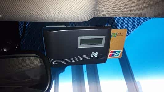

(ETC插卡示意图)

etc正确安装位置应在前挡风玻璃水平的中上部,而大卡车、大客车等大型车辆安装位置应在中下部。
