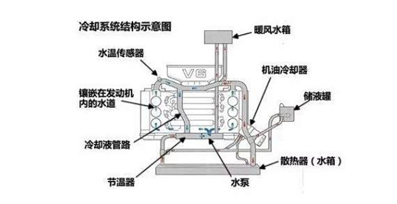

冷却系统可能出现的问题有:一是节温器常开或节温器开启过早,使冷却系统过早地进行大循环,而外部气温很低,特别是车跑起来时,冷风很快把防冻液冷却,发动机水温上不来,暖风也不会热。
二是水泵叶轮破损或丢转,使流经暖风小水箱的流量不够,热量上不来。
三是发动机冷却系统有气阻,气阻导致冷却系统循环不良,造成水温高,暖风不热。如果冷却系统总有气,很可能是汽缸垫有破损向冷却系统串气所至。如果暖风小水箱的进水管很热,而出水管较凉,这种情况应是暖风小水箱有堵塞。应更换暖风小水箱。

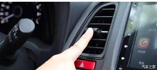

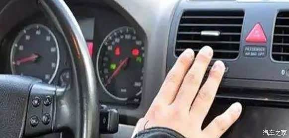

汽车的暖风是利用鼓风机把暖风小水箱的热量吹入到驾驶室的,如果风量不够或冷热风分配不好,使暖风小水箱的热量散发不出来,也会造成暖风的温度上不来。这时先要检查滤清器是否脏污堵塞,进行清理,必要时要及时更换。再检查鼓风机的各挡位运转情况,每个挡位都要达到足够的转速。如果旋钮调整到暖风位置,风量够大,风向也正常,吹出来的是凉风,应检查暖风箱冷热风的控制翻板拉线是否脱落,暖风叶轮是否损坏,翻板是否脱落等,排除故障后暖风就会热起来。

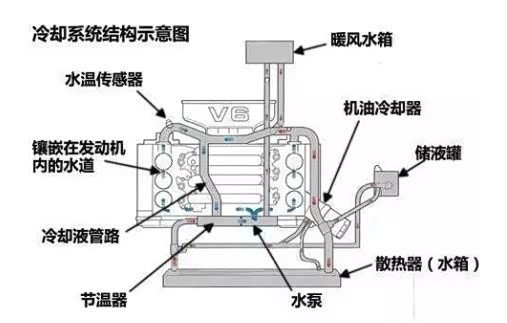

1、发动机的冷却系统受到了气阻造成汽车的冷却循环系统没有正常运作,从而导致暖风不热的问题,倘若暖风小水箱是进水管热,出水管冷则是小水箱存在堵塞需要进行更换。
2、车辆的水泵叶轮存在损坏或者丢转,造成水箱中流经的水量减少,从而导致暖风不热,需要更换新的水泵叶轮。
3、也有可能是节温器是一直开启或者过早开启,造成冷却系统提前进行循环工作,并且车辆外界的温度低,外界冷风将防冻液快速冷却,导致水箱温度上升不够,暖风不够热。需要将节温器进行调节或者维修。

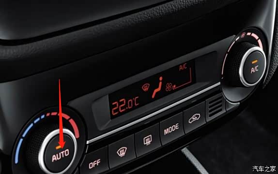

各位车主在冬季想让车内温度快点暖和起来的话可以尝试一个小技巧。就是先启动发动机预热,而不是直接打开空调鼓风机,等待水温指针达到中间位置后再来打开暖风空调,将空气循环设置为外循环,也要将A/C开关关闭,等待几分钟后在将循环方式改为内循环。

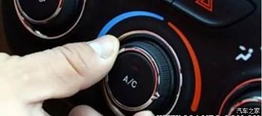

AC打开的时候,是压缩机工作,只能制冷。 汽车的制热,是散热器温度上来后,导入的热风,和汽车空调没关系。 冬天开车,想制热,记得别开AC,那个是制冷用的。它不制热,它不制热,它不制热。
发动机水温必须高于60才可有温度感觉,也看看冷热开关是否切换在热风位置。
