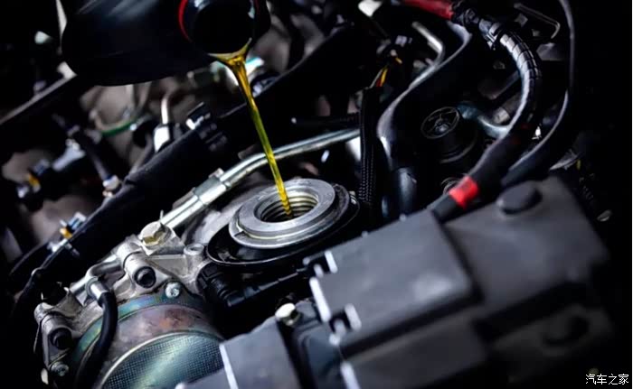

第一:机油/机油滤清器
多数车型,在每5000、7500公里或六个月就要进行更换;
如果使用全合成机油,最高可8000~10000公里换一次。如果用车较少,达不到更换里程要求的公里数,应至少每半年更换一次机油和机油滤。
需要注意的是,保修期内最好按厂家规定的里程更换机油。如因使用级别更高的机油而私自延长换油周期,万一遇到发动机质量问题,可能会遭遇维权难。一般来说,3万公里过后发动机未出现质量问题,之后再出现故障的可能性就小之又小了。

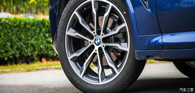

第四:轮胎4年以上可以考虑更换
就算看起来磨损不严重,跑长途的话也是存在很大风险的。橡胶的老化将会产生肉眼不易发现的细小裂纹,为出行埋下安全隐患。

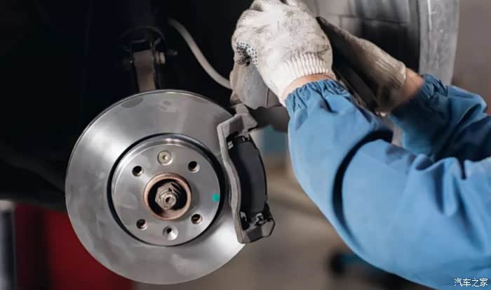

刹车盘和刹车片是两个不同的配件,更换周期不同,不要将二者混淆。对于年限较多的车型或二手车,一定要勤于关注刹车盘和刹车片的磨损情况。

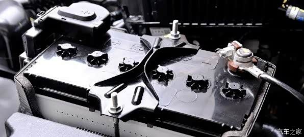

第五:电瓶
汽车电瓶正常应该在2~3年更换一次。一般车两年行驶的里程在4万公里左右。即使不到4万公里,也该检查下电瓶是否亏电,特别是经常短途行驶的车辆。
当电瓶出现鼓包现象时也应尽快对期进行更换。在质保期内出现质量问题,应先联系4S店寻求质保索赔。

刹车油可以考虑更换了,不过可以检测含水性,当刹车油中的水含量达到3%时,刹车油的沸点就会降低25%,这时候就要考虑更换刹车油;如果刹车油的含水量达到5%,这时候就必须更换刹车油了。
刹车片一般情况下还不用更换。
