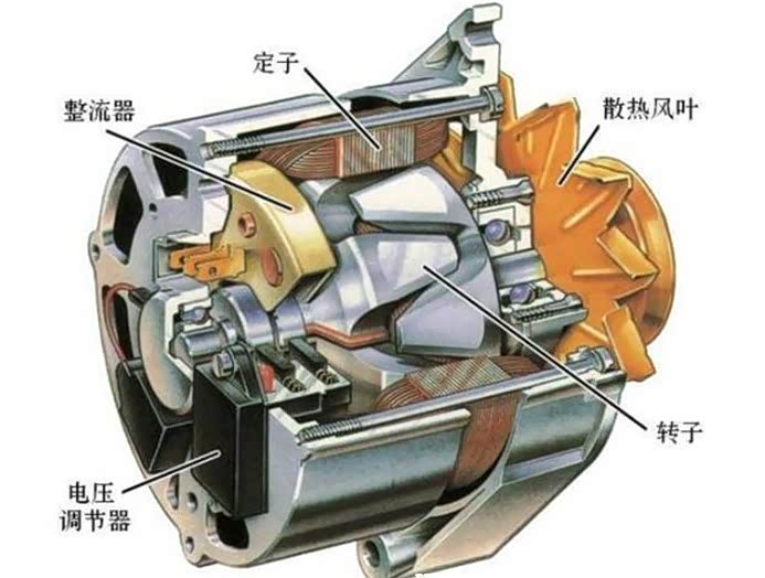

汽车在使用的过程中,难免就会出现一些问题。尤其是亮起了各种的故障灯的时候,心里多少都会有点慌,闲聊之余,最近就有朋友说到这样的一个问题,汽车有个时候老是亮起电瓶一样的故障灯,会不会是发电机汽车发电机故障表现症状方便大家判断问题
汽车发电机的种类及作用
汽车用发电机可分为直流发电机和交流发电机,由于交流发电机在许多方面优于直流发电机,直流发电机已被淘汰,目前所有汽车均采用交流发电机,那么交流发电机怎么工作的呢?汽车发电机同样基于电磁感应原理。当外电路通过电刷使励磁绕组通电产生磁场,当转子旋转时,磁通交替地在定子绕组中变化,根据电磁感应原理可知,定子的三相绕组中便产生交变的感应电动势。定子绕阻若接入用电负载, 电机就有交流电能输出,经过发电机内部的整流桥将交流电转换成直流电从输出端子输出。这就是汽车交流发电机的发电原理。

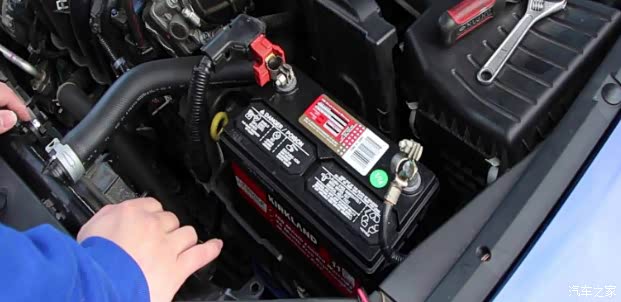

汽车不启动的时候用电表量下电瓶的电压数,记录下。然后再启动汽车,用电表量一 下电瓶的电压数,记录下。如果汽车的发电机没有坏,汽车发动后的情况下量电瓶电压数会高一些,大概13.5V左右。但一定会高过车子不启动的电压数。如果汽车发电机坏了电瓶的电压数会比之前没启动的电压少。汽车发电机坏了最明显的就是,如果发电机坏了汽车行使了没多久电瓶就会亏电汽车无法打火启动。

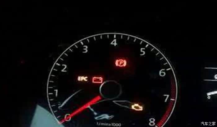

汽车发电警告灯亮,现代汽车当一个仪表板里发电机警示灯闪烁。通常情况下,光线会被形如电池,不过,有些人可能会说,ALT (交流发电机)或GEN (发电机)。如果您正在使用多个电气组件此灯可能只触发。它通常是在你的车辆有多少车辆的发电机已经离开,剩有多少用电量。这种情况下汽车最多跑30到50公里,车辆就会放炮无力,逐渐熄火。 如果是柴油车,基本上不影响发动机运转,有油路电磁阀的车辆除外,这时也应尽量少使用车上的电器设备,刹车灯转向灯除外,尽量寻找汽车维修点,处理故障后再行驶为好

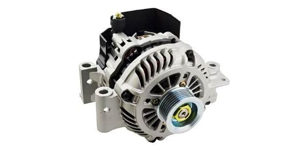

质保期给你免费换新,我们知道,汽车电瓶一但没电,汽车将无法启动,而保证电瓶电量充足的是汽车发电机。发电机是汽车的主要用电来源,发电机可以在发动机正常运转时,向除了起动机以外几乎所有的用电设备供电,并为蓄电池充电,保证蓄电池有足够的电量支撑下一次汽车正常启动。

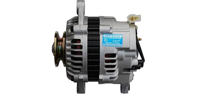

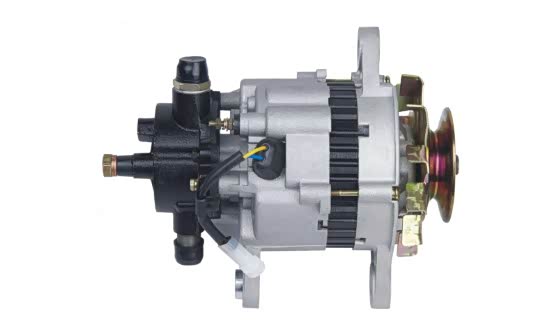

在汽车启动后,发动机运转动力通过皮带传递给发电机,随着发电机转速的提高,发电机逐渐向汽车用电设备供电,并向蓄电池充电。发电机不发电或发电量过低都会造成电瓶亏电而伤害电瓶。对于汽车发电机,经常出现的问题主要有三种:充电电流不稳定;充电电流过大过小;发电机直接不发电。发电机充电电流不正常一般为电子调节器的问题,发电机内部接触不良(如碳刷)及内部故障(如碳刷磨损、绕组问题)会造成充电电流不稳定或不发电;带动发电机的传动皮带打滑可能会造成发电机不发电。另外,发电机各导线、线路接头损坏也会造成发电机不发电。

汽车发电机在汽车上相当重要,一般在汽车仪表上都有电池灯,很多人可能都不在意,打开钥匙不启动的时候电池灯应该亮起启动以后熄灭是正常的,如果充电灯点亮说明充电系统故障!
如果这个符号亮起来以后你就该警觉了,立马关闭车上附加的大功率用电器,比如大灯,空调,cd等等节约用电,因为此时发电机已经不发电了!一般情况下都是发电机损坏!

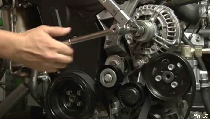

发电机损坏以后不会立马熄火,会用电瓶的电继续行驶,所以找最近的修理厂检查!一般来说都是发电机损坏。发电机损坏的地方往往都是碳刷!
发电机这里有两个碳刷,用来给转子供电,产生磁场,后面是电压调节器调节转子的磁力大小可以改变发电机输出电压!这个碳刷有卖的!!!一般情况下更换这个小东西就可以修好了!价格仅仅几十块!
碳刷磨损了,变短了,就没办法导电了,更换一个新的还可以继续用!许多维修店都不给修,你可以让他们拆下来,自己去找地方修好再装上!那样最省钱!
