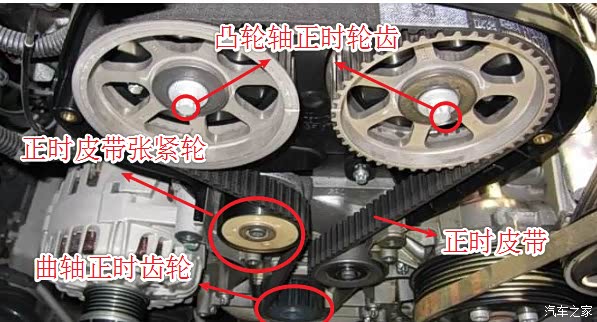

正时皮带是发动机配气系统的重要组成部分,通过与曲轴的连接并配合一定的传动比来保证进、排气时间的准确。正时皮带的作用就是当发动机运转时,保证活塞行程运动气门的开启与关闭时间的点火顺序时间合理,在正时的连接作用下,时刻要保持同步运转。
不过正时皮带作为橡胶制品也有寿命,时间久了皮带会有老化,裂纹,皮带打滑等问题,会导致发动机顶气门,严重的会毁坏气门、活塞、曲轴的等部件。正时皮带老化了不及时更换会出现破损的现象,因此我们需要及时更换。按照保养常识的话,正时皮带需要定期维护,我们维修保养时需要及时查明正时皮带是否存在问题,并做到有问题及时更换。需要注意的是我们驾驶习惯也会影响正时皮带的寿命,经常性急加速、高转速换挡等驾驶习惯都会影响着皮带的使用寿命,所以最好是养成良好的驾驶习惯。

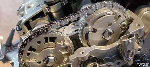

其实不仅有正时皮带,还有正时链条,一般来说正时链条都是免维护的,少数需要更换的也在10万公里以上。正时皮带比起正时链条虽然寿命上不如正时链条,但是噪音上却比正时链条要小,因为橡胶制品与金属摩擦的声音本身就非常小,通过发动机舱隔音层之后,噪音就可以忽略不计了。并且橡胶制品与金属之间的摩擦力也要小,皮带的传动阻力小,发动机的损耗也就越小,能够保证发动机正常的动力输出和加速性能。
这两个东西在功能性上是完全一样的,本质上没有区别,所以我们没必要纠结自己的车到底是用的链条还是皮带。不过非要分出个高下的话,目前市面上的高端车型一般都会采用正时链条,原因也很简单,相比正时链条正时皮带的更换周期更长,它不像正时皮带那样易损,所以一般都会打着“免维护”的旗号。并且现得益于正时链条静音技术的研发,正时皮带噪音小的优势也渐渐消失了。

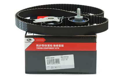

正时皮带更换一般会伴随更换涨紧轮和螺丝,材料费用大概在500-800元之间,一套更换下来价格在1000-1500元不等,但具体价格跟产品品牌和车型有关。另外,4S店相对会更贵,但更有保障,也可以自行购买正牌优质的产品,到正规专业的维修店进行更换,只收取工时费,价格会更实惠点。

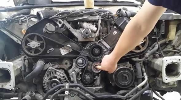

瑞虎5正时皮带一旦老化,出现裂纹,就必须要进行更换,一般汽车行驶3-5年或8-10万公里左右就建议更换一次正时皮带。更换正时皮带需要一定的技术和方法,如有动手能力强的朋友想要自己更换正时皮带,下面就给大家介绍一下更换正时皮带方法:
拆:
1、转动曲轴皮带轮,将皮带轮缺口和机油泵外壳凸点处对正,调好正时点;
2、拆卸曲轴皮带轮螺栓和曲轴皮带轮;
3、拆卸正时皮带下盖和导轮;
4、拆正时皮带张紧轮,卸皮带;
装:
装配皮带时必须拉紧皮带不能松弛,对好正时点后用内六角扳手调好指针紧固张紧轮,用套筒盘曲轴顺时针盘车对两次正时点确保准确后为止。
1、先安装张紧轮,调至最松位置,内角孔调节位置标记口相对180°;
2、安装皮带,调节张紧轮,调的时候张紧轮缺口下端对准指针,然后拧紧螺栓;
3、装配正时皮带罩,先装中间铁罩,然后装上下罩,按顺序装好发电机皮带轮、张紧轮与皮带。
