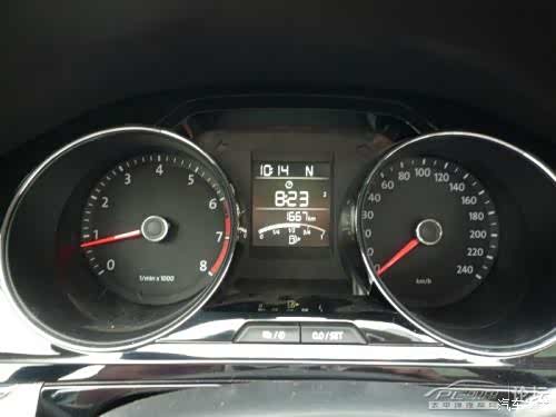

自动驻车的时候,发动机转速表有上下浮动,请问正常吗?新车

汽车怠速不稳主要表现在,怠速时转速表指针上下波动、指向不稳定,一上一下的,怠速不稳常常伴随着怠速抖动。怠速不稳可以说是发动机最常见的故障之一,故障可大可小。正常情况下,发动机怠速是确定的,具体高低就要看具体的车型调校情况了,一般情况下,怠速偏高,油耗会相对较高,但怠速过低又会使发动机出现抖动甚至熄火。
怠速工况可以反映发动机在空转时的工作情况,也是发动机维持正常运转时的最低转速,发动机在正常情况下怠速时转速在500~1000r/min之间,严格意义上的怠速不稳定,一般指的是怠速转速超过期望值的±20r/min抖动或者转速剧烈抖动。

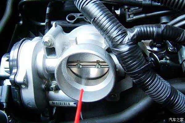

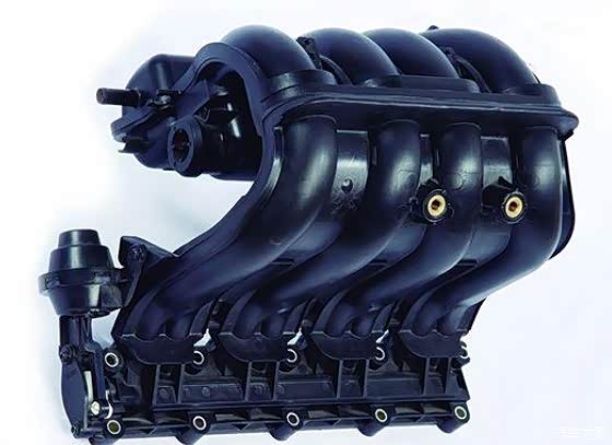

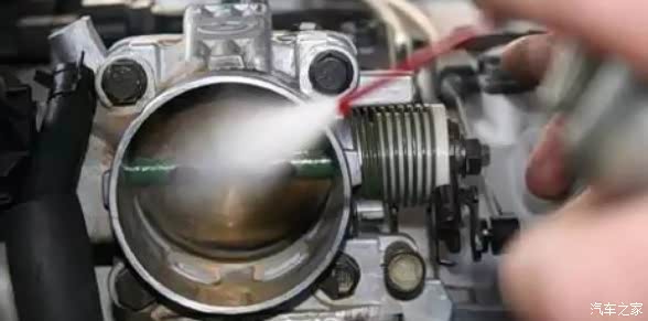

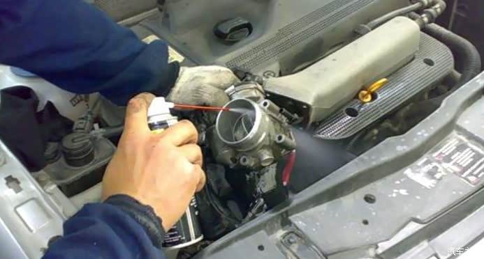

一、节气门存油和节气门积碳,进气道过脏
进气道堵塞就会造成怠速拉动,而节气门内存有积碳或机油,这是造成怠速不稳最为常见的原因。节气门因积碳会影响到开度,影响进气量,使汽车冷车启动后发动机的转速忽高忽低,非常不稳定,而且伴随着较强烈的抖动。节气门存油或积碳严重,包括进气道过脏,汽车在天冷时会难以启动。节气门脏污就需要清洗,本身节气门清洗也算是一个常规保养项目。

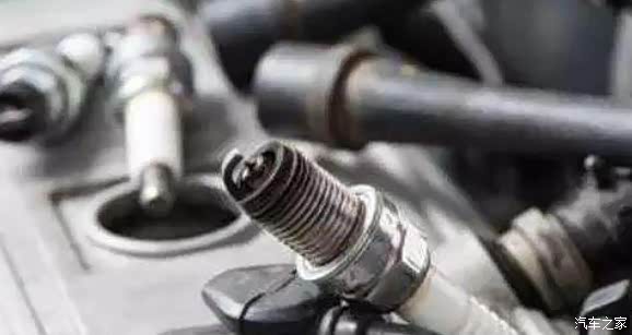

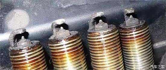

二、个别火花塞故障造成的火花塞火花过弱
火花塞也会积碳,积碳可以通过清洗来恢复火花塞活性,但有些火花塞使用寿命快到了,性能也会下降。个别气缸上的火花塞火花弱,会影响到汽车性能,我们知道,火花塞故障会使汽车出现“缺火”症状,但个别气缸的火花塞出现轻微故障会出现怠速不稳症状。所以说,当汽车出现怠速不稳时,清洗或更换火花塞也是一个解决故障的选项。

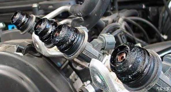

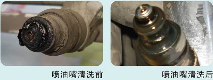

三、喷油嘴为代表的油路堵塞、进气管故障
以喷油嘴为代表的油路堵塞时,会造成供油压力不足,出现燃油雾化不良,使混合气比例失调而燃烧不完全,从而造成相关故障现象。如果进气管路漏气,会影响空气流量计反映的真实数据,造成ECU对进气量控制不准确,也会造成混合气比例失调,导致发动机怠速不稳定。油路清洗也是一个保养项目,我们称之为发动机大保健,如果油路出现问题也会使排放超标,汽车年检也无法通过。

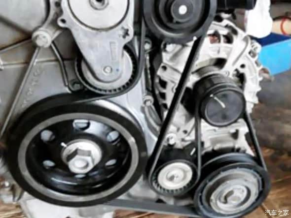

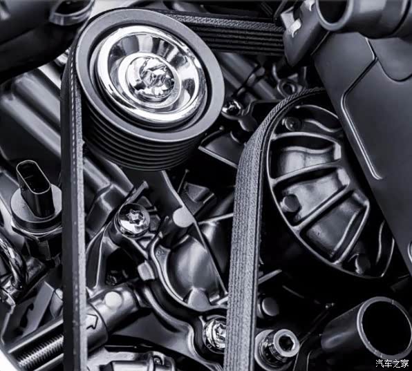

不少的朋友对汽车的装置也不太了解,如果没有其他人的提醒,甚至还有人认为正时皮带根本不需要更换,这是大错特错的,一般情况下更换一次就是10到15万公里期间,一般去4S店进行保养的时候,店员会说在保养周期达到百分之六十就需要更换正时皮带了,也就是说按照15万公里的保养周期来算,4S店店员给出的限额就是9万公里。
不过由于各种车辆的用途不一样,有些用来做生意有些就是家用而已,所以如果您的爱车长期空车跑的话,在10万公里的时候既可以检查一下了,如果没有问题就可以继续使用,在13万公里左右的时候可以更换正时皮带哦。如果汽车经常是负重行驶的话,最好不要超过6公里,就去检查,同样的如果没有什么问题可以继续使用,在10万公里的时候就可以进行更换了,到这公里数不换太危险。
正时皮带的材质就是橡胶类型,发动机启动后正时皮带就会高速运转,如果在高温情况下就很容易出现老化断裂的情况,汽车就会突然熄火,所以如果爱车无故熄火就要考虑一下正时皮带的原因,长时间不更换正时皮带不仅发动机受损严重,汽车的寿命也会急剧下降,更严重的导致活塞变形、发动机气门损坏掉了,维修费可不少。
总的来说汽车的很多参数周期都需要您记住,只有及时的更换才不会影响我们的日常用车,正时皮带也一样,简单更换只要不了多少钱,如果出了问题需要大修那就需要更多钱才能解决。

第一原因就是检查进气管出现故障,因为如果汽车的进气管出现了漏气的现象,内部的空气流量计的准确度就不高,最后造成混合气的比例失调,也就造成了发动机怠速稳。还有一种就是油管堵塞,这同样会造成供油压力不足,想要解决这个问题,就要为汽车的油路进行清洗。
第二是火花塞有积碳,这也造成怠速不稳定的原因之一,火花塞它是汽车零部件中最重要的一个,它是在汽车气缸的内部,一旦出现问题的话,会造成发动机缺火的现象,所以也就出现了怠速不稳。想要解决这个问题,就要清洗或者是更换火花塞。

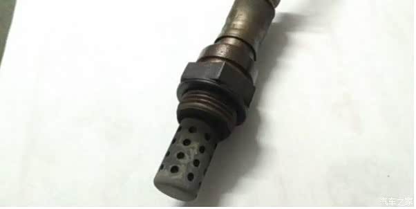

第三是相关传感器出现故障,最主要是表现在水温传感器出现问题,汽车的油耗会相应增加,也会有怠速不稳的现象。这个时候就是要检查汽车的相关传感器是否出现问题,出现故障就要及时更换。

节气门积碳过多
汽车怠速忽高忽低,很大可能是因为节气门积碳过多了,要知道该零件就是一个可控阀门,用来控制空气进入发动机,然后于汽油混合变成可燃混合气,从而起到燃烧做功的作用,可以说是发动机的“咽喉”。那如果节气门积碳过多的话,自然会影响节气门的正常工作状态,到时候很可能就出现怠速忽高忽低的情况。

粘稠物质附着喷油嘴
如果有很多粘稠物质附着在喷油嘴的话,就会出现缸筒、活塞环加速磨损等现象,以致于汽车在怠速的时候忽高忽低,而且汽车动力也是有所影响的。所以,定期清洗喷油嘴是非常有必要的,但我们也不要过度清洗,否则就会导致致喷油嘴提前报废,一般每隔4-6万公里清理一次就可以了。

建议车辆每行驶2-3万公里清洗一次节气门,支持拆下清洁方式,清理后做一下节气门初始化。
