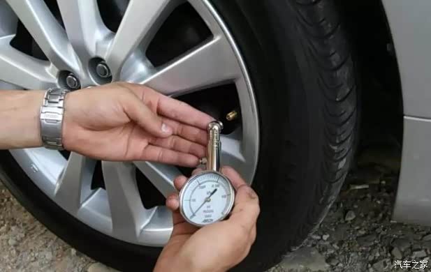

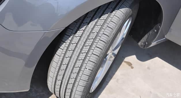

第二个原因便是胎压过低!这个理解起来也十分简单,在长时间不给汽车加气的情况下,会加大汽车与地面的摩擦,就好像自行车没气了,你需要更大的力去蹬,摩擦力大了,就需要更大的动力去带动车辆,所以油耗自然而然就增加了!判断气压最简单的方法除了车辆上搭载的气压检测装置,方向盘的轻重便可以轻易感知!

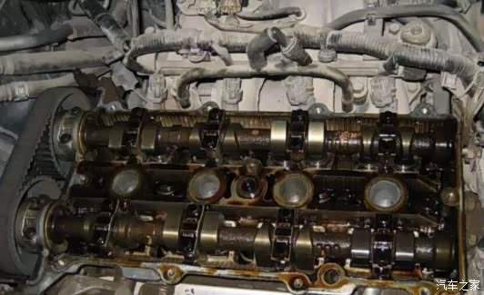

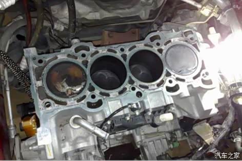

第三个原因是因为发动机积碳过多!由于汽车燃油的化学反应所产生的积碳几乎是所有燃油汽车无法避免的,长期不处理的情况下,除了会导致油耗增加,还会导致发动机性能变差,怠速抖动、加速不良、尾气超标等种种不良现象。可以通过在汽油里添加清洁剂,建议还是到4S店彻底清洗!

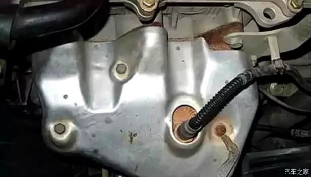

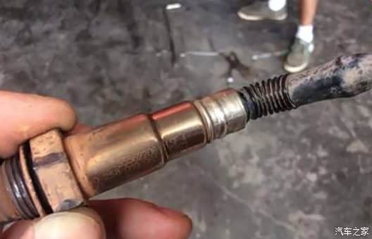

第四个原因是因为氧传感器失效!氧传感器一旦出现故障,将使电子燃油喷射系统的电脑不能得到排气管中氧浓度的信息,损伤发动机的同时也会带来油耗的大量增加!而氧传感器的老化情况是不可避免的,因此建议在80000km左右就检查更换!

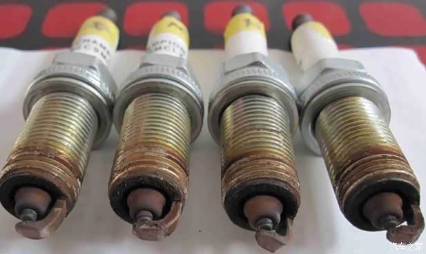

第五是因为火花塞失效!火花塞失效我们判断也是比较容易,在启动是会比以前难时,多半是火花塞出了问题!在燃油进入时不能够有效的点火,导致燃烧不充分,增加不必要的燃油消耗!并且还会带来积炭等不良后果,处理办法建议是直接到4S店更换!

1、汽车油耗高原因一:轮胎。轮胎比较方便检查,那么首先应该检查轮胎。如果轮胎气压不足,耗油量是会增加的。如果气压没有问题,那么检查轮胎的磨损程度,轮胎磨损严重时,就会经常出现打滑迹象,也会增加耗油量。
2、汽车油耗高原因二:发动机。如果在短期内发动机积碳较多,也会造成汽车油耗偏高,这种情况很有可能是使用了不合格油品。解决方法是在加油时添加一定量的清洁剂,如果效果不明显,则说明发动机内积炭较多,这种情况只好交给4S店或者维修店,由技师对发动机内的积炭进行清洗。
3、汽车油耗高原因三:氧传感器。作为汽车内部控制单元,氧传感器主要是监控发动机油气配比情况,其一旦损坏,就会造成发动机油气配比失调,耗油量必然会异常增高,氧传感器损坏后。车辆在行驶过程中,排气筒会排出颜色较深的尾气。这个时候要尽早更换氧传感器。

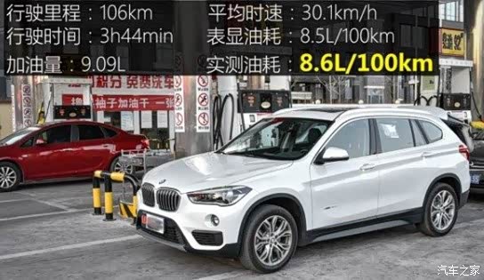

宝马x1在油耗测试中,使用ECO PRO模式进行实地测试,(测试条件包括拥堵/环路/高速路面测试,天气晴,全程平均时速30KM/h,满箱载油量)实测油耗(使用的是95号优质无铅汽油)为8.6L/100KM,在同级别中也算是比较省油。

轮胎作为汽车中的易损件,轮胎的好坏和油耗也是有一定关系的,轮胎的尺寸越大,其与地面的接触面积也越大,抓地力也越好,但同时也会增大轮胎的摩擦力,增加汽车的阻力,油耗也会升高,如果汽车轮胎用的时间久了,磨损严重,就容易出现汽车打滑的现象,同样会增加油耗。

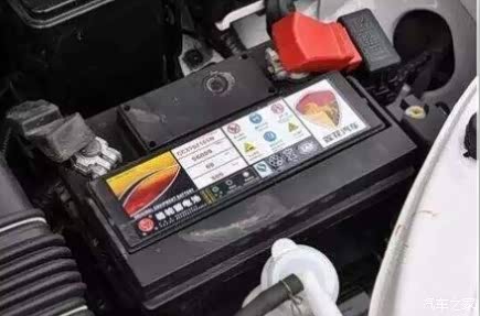

汽车的蓄电池也是有使用周期的,如果汽车得的蓄电池出现亏电情况,启动汽车时就会比较费劲,同时火花塞的点燃效果也会变差,蓄电池老化还会影响喷油嘴和氧传感器的正常工作,从而导致油耗飙升。

随着时间的增加,特别是对于一些新手司机,开车过程中经常会出现油离配合不好等一些不良的驾驶习惯,而且随着汽车使用时间的增长,汽车积碳是避免不了的,时间久了,气门室、活塞气缸和火花塞都可能形成积碳,汽车积碳也是引起油耗增加的一个重要原因。
