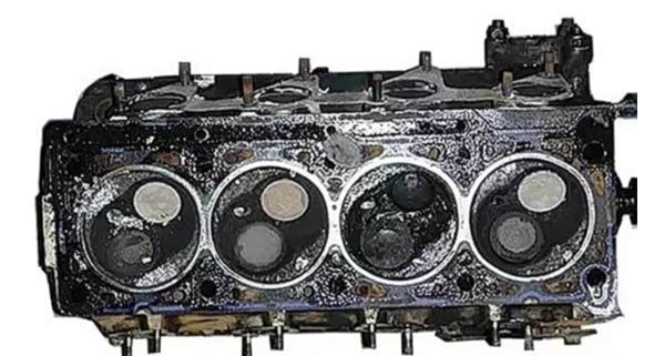

1、汽车发动机积碳严重:
汽车发动机积碳严重、燃油在气缸内得不到有效的燃烧就会出现车辆启动后熄火的状况。这种情况要对发动机积碳进行及时的清理。

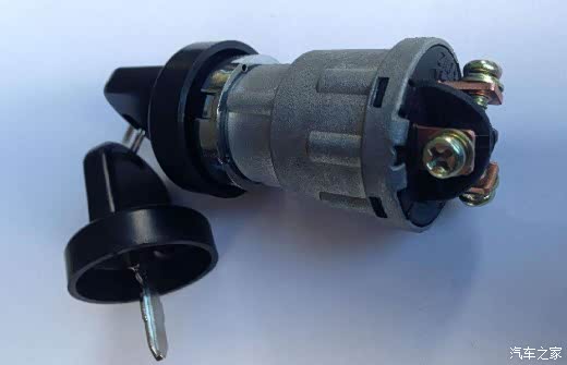

3、点火开关故障:
如果汽车的点火开关发生故障, 汽车就会出现启动后自动熄火、车辆故障报警灯亮等问题。这种情况比较复杂,需要到汽车维修厂或者4s店找专业的人士进行检查和维修。

气门和进气管积碳过多导致冷车启动困难,由于积碳可以吸收适量的燃油ECU判断出现错误。电脑实际控制喷出了假设100份的油气,但实际进到汽缸里的只有90份(10份被积碳吸收),那么即使剩下的90份混合油气充分燃烧,同样达不到需要的动力性,抖动现象就在所难免了。
气温越低,冷启动所需要的油量越大,积碳的存在就越会影响冷启动的顺利与否。在发动机内部的每处,积炭都会对发动机的正常工作带来不好的影响。例如,燃烧室内的积碳过多时,会使压缩比增加形成许多炽热面,引起早燃和爆燃,缩短发动机的使用寿命;气门及其座圈工作面上有积炭,会引起气门]关闭不严而漏气,出现发动机难启动、工作无力以及气易烧蚀等不良现象。

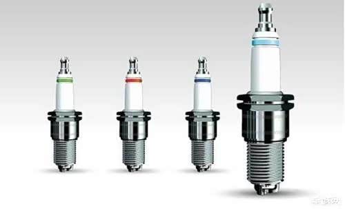

火花塞不及时更换也是一个常见因素,冷车启动需要较高的点火能量,而火花塞在使用一定里程后它的电极间隙会变大,要是超过标准后它所产生的火花能量就会大大变弱,没法正常点燃气缸内的混合气体(俗称缺缸),自然很难启动。

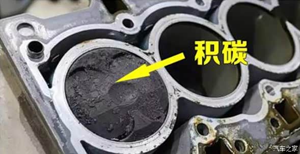

1、积碳导致的熄火。
通常积碳会存在于节气门、火花塞、气缸、油路、进气道等地方,是燃油在高温状态下产生的一种焦着状的物质。一般的物理方法难以去除,需要专用的化清剂进行清洗。

3、点火系统方面
常见的故障是火花塞积碳和点火电压不足,前者可以使用物理加化学的方式清除积碳,后者可以采用更换火花塞的方式来解决电压不足的问题。

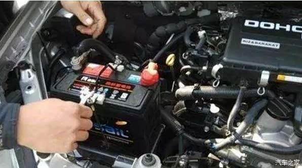

4、供电问题
如果蓄电池电量亏损严重,就会使发动机难以启动,甚至不能启动,一般其使用寿命在4年左右,接近报废的电瓶可以选着更换,一般不建议修复,因为修复后的电瓶使用年限也是很短的并且没那么可靠。

2、点火开关故障:如果汽车的点火开关发生故障,汽车就会出现启动后自动熄火、车辆故障报警灯亮等问题。这种情况比较复杂,需要到汽车维修厂或者4s店找专业的人士进行检查和维修。

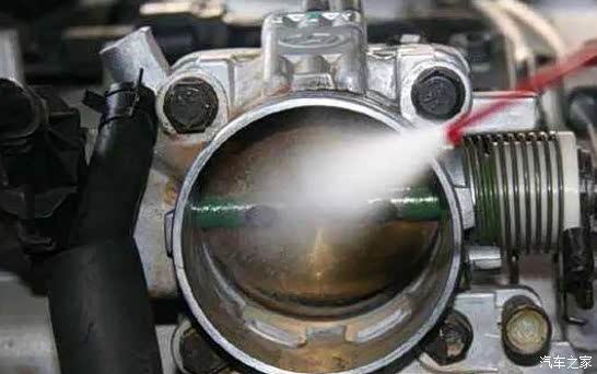

1、是加装了防盗没有解除!解除下就好了。 2、是节气门过脏了或是进气道积炭过多造成的,可以用电脑检测一下节气门的开度,然后根据情况清洗节气门或进气道。 3、检查点火系统,特别是点火线圈,看是否出现问题
