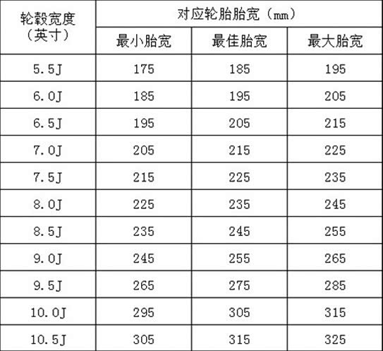

这冬天来了,该换雪地胎了,但是型号搞不懂啊,我是205 55 r16的胎,能不能装205 60 r16的雪地胎啊

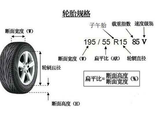

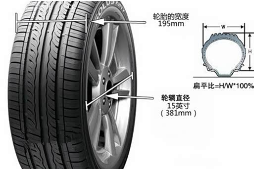

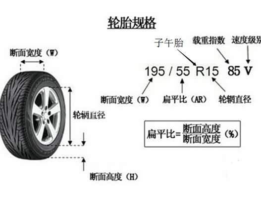

轮胎规格型号尺寸,以毫米为单位表示断面宽度和扁平比的百分数。后面加上:轮胎类型代号,轮辋直径(英寸),负荷指数(许用承载质量代号),许用车速代号。假设轮胎的规格为 195/55/R16 85V
195——指的是轮胎宽度为195 mm。
55——指的是轮胎扁平比,即断面高度是宽度的55%。
R——指的是该轮胎为子午胎(这条胎内层为辐射胎制造方式)
15——指的是轮辋直径是15英寸。
85——负荷指数85代表最大可承重515公斤,四条轮胎是515×4=2060公斤。
V——指的是速度级别为240公里/小时 。

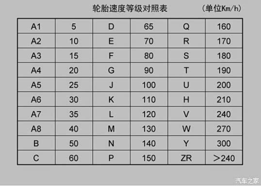

轮胎安全速度记号表【代码-安全速限km/h】
【L-120】【M-130】【N-140】【P-150】【Q-160】【R-170】
【S-180】【T-190】【U-200】【H-210】【V-240】【ZR-240】

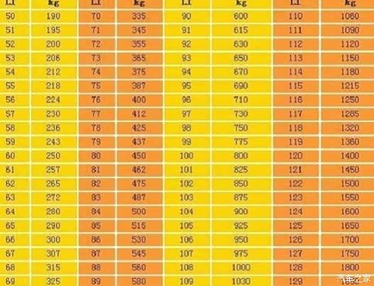

轮胎载重指数【代码-载重kg】
【82-475】【83-487】【84-500】【85-515】【86-530】【87-545】
【88-560】【89-580】【90-600】【91-615】【92-630】【93-650】
指轮胎断面高度与其断面的最大宽度的百分比。
扁平比指轮胎纵断面高度其外横断面(胎冠)的最大宽度的百分比。简单地说就是轮胎的高宽比。
如规格为205/60R15的轮胎,表示其横断面的最大宽度是205毫米,扁平比为60%,内径为15英寸。
扁平比为60%,即轮胎纵断面高度为205*60%=123毫米。

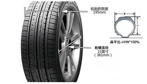

轮胎的规格数字含义标注了轮胎的型号。轮胎型号指的是国际标准的轮胎代号,一般位于轮胎侧面,包括轮胎横截面的宽度,单位是mm;包括断面宽度和扁平比的百分数(扁平率),单位是mm;包括轮胎轮毂直径,单位英寸;包括负荷指数;这些都是轮胎的规格数字所代表的含义。

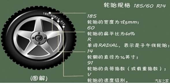

如185/60 R14 91V,这个是一个轮胎规格,其中的数字含义为:
185表示轮胎的横截面宽度185mm
轮胎的宽度越大,自然跟地面的接触面积就越大了。那么在汽车行驶的时候,肯定会增加胎体与地面的摩擦力,从而对汽车的油耗量是非常不友好的。当然,凡事都是有两面性的,由于增大了摩擦力度,不仅有更强的湿地抓地性能,而且轮胎的排水性也是有所帮助的,从而增加了雨天时的行车安全。
60代表轮胎的扁平率
扁平率即轮胎的横截面高度除以轮胎宽度的百分比,值越大,轮胎越厚,机动性越低,但舒适性会增加。一般情况下,普通轿车不应使用扁平比大于75%的轮胎,豪华轿车和高性能跑车推荐扁平比小于60%的轮胎。
14代表轮辋直径14英寸。
91对应每个轮胎的最大负荷为615公斤(参考载重指数对照表得出)。
在轮胎规格中,我们可以看到除了数字还有两个字母,其中R代表轮胎类型,子午线轮胎;而H代表轮胎的速度等级。速度等级表示轮胎在规定条件下承受规定载荷的最高速度,V代表承受规定载荷的最高速度为240km/h(参考速度级别对照表得出)。

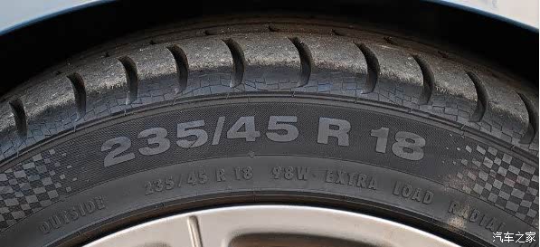

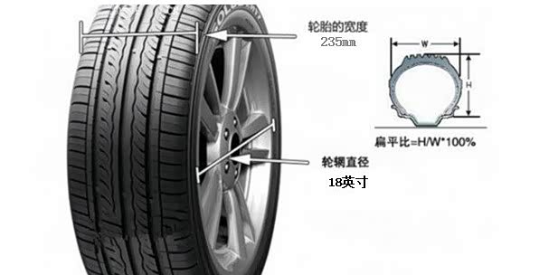

轮胎的尺寸通常以一串字母数字标识在轮胎侧边,以尺寸为235/45 R18 98W的轮胎为例,表示其胎面宽度为235mm,扁平比为45%,R表示子午线轮胎,适用轮毂直径为18英寸,最大承重指数为750kg,可承载最高时速为270km/h。
轮胎尺寸——轮胎宽度
轮胎宽度是影响整车油耗表现的因素之一。胎面越宽,与地面接触面积越大,摩擦力也越大,更耗油。不过,宽胎的抓地力更强,操控性和耐受的侧向作用力也更好。
轮胎尺寸——扁平比
扁平比是指轮胎的高宽比。扁平比高的轮胎胎壁更长,舒适性更高,但是扁平比高带来的缺点是转弯时的侧向抵抗力弱。(扁平比=轮胎高度×轮胎宽度÷100)。

轮胎尺寸——速度等级
汽车轮胎制约了车速,不同的轮胎对于车速的标准是不同的,汽车在行驶过程中要严格地遵守轮胎的车速限制,不然会大大地降低轮胎的使用时间,也更容易发生爆胎。速度等级可以分为A-Z等不同等级,代表轮胎速度等级的字母越靠后,说明轮胎性能越好,能承载的时速越高。

205/55 R16不能换205/60 R16的雪地胎,因为新旧轮胎直径相差值为:3.33%(误差值应控制在±3%) 。你可以换205/60 R15的,或者是215/50 R16
