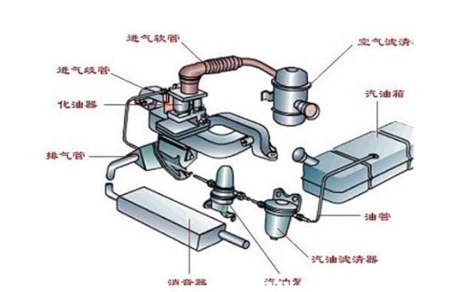

如果排除了电子油门方面的故障,那么我们应该把目光转移到发动机的进气、油路以及点火三个系统中,其中一个系统的任意部件出现故障或者异常,都有可能导致汽车油门踩死转速上不去的情况。
刚才也有提到节气门位置传感器信号,实际上它是进气系统中的一员,发动机正常工作就需要充足空气,如果进气系统出现漏气或者堵塞,那么汽车加油门时,会出现动力下降、转速上不去、车身抖动的情况。
发动机的油路系统也非常重要,如果加入了品质差的汽油,那么很有可能导致汽油泵烧毁、三元催化故障、活塞故障等,直接影响到发动机动力,容易造成发动机熄火、加速提不起车速等现象。
还有点火系统,点火高压线一般很少出现问题,那么主要问题都是在点火线圈以及火花塞上,因为它们都是易损件,当火花塞性能下降或者使用了劣质火花塞就会导致汽车加速无力、加速抖动等情况。

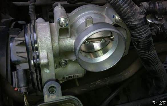

节气门清洗有2种方法:一种是免拆洗。一种是拆下来清洗。其实都是差不多的,关键是看维修技师的操作了。提醒一点:因为电脑有记忆功能,已经适应了节气门清洗前的状态,清洗后节气门的开度有变化(哪怕很微小)直接反应到电脑上,信号有两种,常见的现象有怠速忽高忽低或高怠速,所以在清洗节气门后建议用检测电脑进行匹配。
