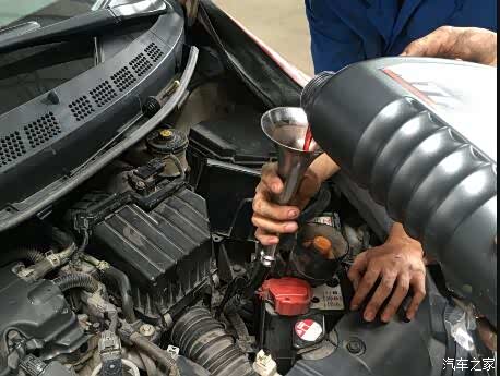

在选择变速箱油时,选择适合自己汽车变速箱的油型,必须是正规厂商生产的优质产品,一般自动变速箱油价格在50-100元左右一升,当然更好的就更贵。比较好的变速箱油品牌有采埃孚、爱信、福斯等,最好选用大品牌的产品,质量更可靠,更有保障。

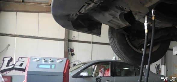

更换自动变速箱油不得马虎,需要到专业的修理店或4S店进行操作,而更换变速箱油有两种方法,一种是重力更换,一种是循环机更换。然而自动变速箱结构复杂,内部零件精度较高,对变速箱油油质要求也比较高,依靠重力换油会有旧油残留,影响效果,所以更建议使用循环机更换,换油率高,但耗油量大,费用较高。
一般情况下需要每两年或每行驶6万公里更换一次自动变速箱油。自动变速箱油不能通过利用大气压力完全排放干净,这样只能排放出废油量的1/2左右。残余的油液会与油泥、杂质等聚集在阀体、变矩器及冷却管路中,造成系统内部油路的堵塞。超过99%的自变箱的失效均是由于过热和ATF油液长时间未更换,出现杂质而引起的。同时还要检查一下变速箱底壳是否变形或变速箱管路是否漏油。

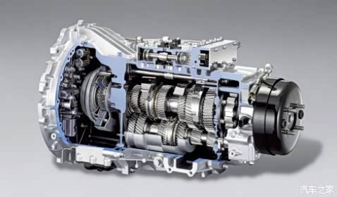

变速箱油主要作用是保持排挡系统的清洁,并对传动装置起到润滑和延长寿命。由于变速箱设计的不同分为手动变速箱和自动变速箱,每一款变速箱的设计都有不同的技术要求,即使是同一型号的变速箱配置在不同的车型,原厂都有其自己指定的专用变速箱油。

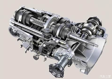

手动变速箱:驾驶员对车辆操作的熟练程度、车辆经常行驶的路况、一段时间内行驶里程的多少、是否经常超高速飙车等,决定了齿轮油的更换实际周期和里程。一般来说2万公里以内更换变速箱油是没有问题的,超过2万公里就需注意了。只要挂挡顺畅,变速箱噪音变化不大,就可以放心的。
如果一个时期以来,挂挡明显生涩,大不如以前流畅,超过100公里以后变速箱噪音明显增加,这时不论跑的里程是3万还是6万,都必须是及时更换变速箱油。否则会加剧变速箱齿轮的摩擦,使你的爱车过早进入大修期。齿轮油的更换过于频繁会造成不必要的浪费,适时最好的。
