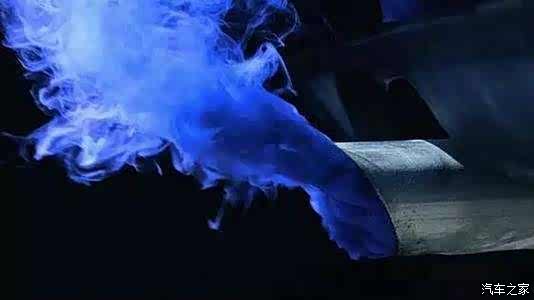

当汽车冒蓝烟,查看机油余量,却发现机油不少,这是什么情况?冒蓝烟不一定是烧机油,可能是燃油品质的问题,燃油掺杂有其他物质,燃烧会冒蓝烟,也可能是增压器的问题。冷车启动时,由于发动机温度低,缸体与活塞之间的间隙较大,会有少许蓝烟冒出,这属于正常现象,但也可能是由于气门油封破损导致的,如果是热车排气管冒蓝烟,一般就是烧机油了。
绝大多数汽车排气管冒蓝烟都是汽车烧机油导致的,机油进入发动机燃烧室与燃油混合器一起燃烧,冲排气管排出,遇到空气中的水分,产生蓝色的烟雾。烟雾的浓度会随着机油的多少而变化,当烟雾浓的时候说明发动机烧机油的情况已经很严重了,需要及时维修。
涡轮增压的车型更容易出现烧机油的现象,机油消耗会比自吸发动机多,涡轮靠机油散热,涡轮增压一旦出现泄漏,机油就会随着压缩空气进入燃烧室,造成烧机油现象;另外,空气滤清器堵塞也会导致烧机油,堵塞导致进气不畅,使进气压力下降,形成负压,机油在负压的情况下会被吸入燃烧室;机油加注量过多会流进燃烧室,造成烧机油现象。

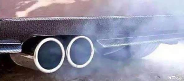

冒白烟——如果只是在冬天冒少许白烟,一般只是冷凝水蒸气,属于正常现象。但如果冒大量白烟,则可能是由于发动机气缸和水路泵水,冷却水进入发动机内部,受热变成水蒸气。这种情况下,发动机会出现持续高温、加速乏力等情况,还可能会造成重大损伤。
冒黑烟——汽车冒黑烟是比较常见,一般是因为燃油混合气过浓,导致燃烧不完全,发动机内部出现了故障。但是其产生的原因相对较多,如气缸压力不足、点火时间不对、发动机温度过低等,需要系统检修才能解决问题。
