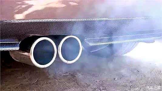

尾气有汽油味怎么处理
268
汽油机是点燃式发动机,混合气需要火花塞点火引燃。而电火花不是明火,汽油必须充分蒸发气化形成汽油蒸汽并且与空气形成足够浓度的混合气体后才能被电火花点燃。而汽油的蒸发性与温度正相关。温度越高汽油蒸发性越好,越容易形成优质混合气。冷车启动时发动机温度低,汽油挥发性比热车时差,为了保证良好的启动能力就需要多喷油,这样就能有更多的汽油蒸发形成足够点燃的混合气体。而且启动时每个气缸并不一定能够在一次喷油后就点火成功,所以在启动过程中会有很多汽油无法充分燃烧就被排出气缸了,这样在刚启动时排气管就会有汽油味。
