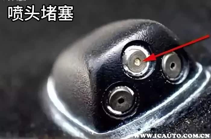

雨刮喷水孔堵住的解决方法为:可以选择使用绣花针轻轻插入喷嘴,来回搅动即可对喷水孔进行清理,很快就可以清理干净重新使用了。汽车雨刷的喷水头,经常堵可以用水和清洁剂两个混合在一起有化学作用,会使喷水头的污垢化掉或者用针捅,使用雨刮喷水洗玻璃时会遇到,水柱的位置不准,有时喷到玻璃顶上,有时位置太偏。

2.如果加满玻璃水还喷不出,那就有可能是喷水口被灰尘堵死了,只需要找一根细针,捅一下喷水口清洁试试看。

玻璃水喷嘴堵塞了喷不出来找个针捅一捅喷水孔看看,不行换新的,还不行只能检查水路与接口情况。
水壶盖可以在网上再买一个啊,网上有适配的盖子,喷头堵了直接疏通一下就行了
喷水口堵了,这个问题好办,你找一个很细的绣花针,对着喷水孔里面疏通一下就可以啦。
