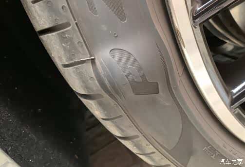

轮胎侧面破损了还能用吗?
提问者: 一切顺利完美 3周前
轮胎侧面破损了还能用不?

轮胎一般侧面有伤痕的话看大小的,如果说小伤的话可以继续用,大伤的话就直接更换。
轮胎已经报废,没有修复价值。轮胎最薄弱的位置就是这个胎侧,大多轮胎只有一道或极少数轮胎两道薄薄的布帘支撑,伤到侧面较深或鼓包现象出现,建议及时更换,以防爆胎。如果备胎全尺寸,可以买一个新的与备胎放在同一个轴上使用,必须选用轮胎为同一个品牌,型号尺寸,花纹与级别一致,非备胎全尺寸还因轮胎花纹磨损程度大体一致要求,当原车轮胎花纹磨损过大时,建议买一对新胎更换上,首倡新轮胎放到后轴使用,因可以防止在一定速度下转向过度时,比较容易掌控车辆,以防车辆甩尾失控。 还有雨雪天气,转弯后轮抓地不足就会漂移,前轮抓地不足一般人多一把方向就行,而后轮一般人根本控制不了。
从你描述的轮胎轮毂磨损情况来看,你的车子是可以继续放心行驶的,还要注意具体的受损情况。
1、如果车子轮胎的胎壁受到刮擦的位置正好是比较厚的地方,而且胎壁只是轻微的擦伤,那就没有什么问题,主要就是做一下火补比较放心就好了。
2、如果是轮胎的胎壁已经出现裂纹或被割裂的情况,那这条轮胎就已经废掉了,即便是补胎或修理后可以在市区行驶,那也千万不要在高速行驶,毕竟生命安全更重要。
3、车子的轮毂这里只是需要做一下轮毂修复就可以了,做一下打磨的工艺,再把这个地方用玻璃胶等东西做一下绝氧封闭避免以后会生锈。
轮胎侧面的橡胶很薄容易从损坏处爆胎,而且无法修补,因为修补要磨去部分橡胶,会变得更薄,一般修理店都不给修理轮胎侧面,都是建议更换,强行使用存在很大的安全隐患,还是要慎重,毕竟安全第一。
这种情况我的建议是更换了,轮胎侧面是最薄弱的地方,如果继续用有风险
安全起见,我的建议是更换,轮胎可不比别的什么,承载者全车的重力,换了安心。
