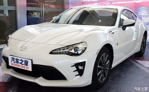

17年出厂的手动86 两万公里买的二手 感觉车的动力不稳定 有时动力响应非常快 车也有劲 有时感觉车油门踩到底也不快 (绝不是心里原因 已经和好几位本地车主换着开了都感觉出来了) 就好像ECU有两套程序 有时是180匹的程序 有时是100匹的程序 动力响应不好的时候感觉油门踩到后半脚 动力完全没变化 已经更换过离合器片 压盘 分离轴承了 问题没有解决 有时感觉动力被卸力卸掉了 全车动力及传动方面没有任何改装 排气换过两套了也没有变化 现在换回原厂排气了 动力差的时候感觉低扭还不如另一辆全段直通的BRZ低扭好
