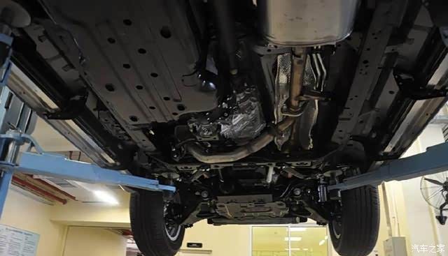

有必要的,俗话说,烂车先烂底。汽车底盘似乎是大家要汽车保养时疏忽的一个部件。这就导致了有很多车外表看起来光艳照人,而底盘早已经锈蚀斑斑,漏洞百出。导致底盘出问题的原因有很多,雨水的侵袭以及大气中的潮气、盐分等都会侵蚀车底,导致车辆提前老化。
汽车底盘确保着车辆和车主安全,一旦生锈腐蚀,整体架构往往容易松动,带来安全隐患,很多交通事故都由底盘松动所导致。因此防范于未然,给新车做个底盘装甲是必不可少的。
汽车喷涂底盘装甲有如下几个作用:
1、防腐蚀:汽车的锈蚀均从底板开始,君不见,只跑了三五年的汽车边梁已经开始泛出锈斑。南方本来多潮湿天气,加上每次洗车污水会残留在底部,长久下去就会形成潜在的腐蚀因素,对爱车造成伤害。汽车底部养护后,即便是酸雨、溶雪剂、洗车碱水都无法侵蚀透这层防护膜。
2、防石击:车辆在行驶的过程中,会溅起小石子,石子冲击底板的力量与车速成正比,一般10克的小石子在时速达80公里时冲击力会达到自身重量的30000倍,也就相当于用石头碰鸡蛋啦!足以击破30微米以下的漆膜,漆膜一旦被击破锈蚀便从疵点开始并从铁板内部缓慢扩大。您的汽车底部养护后,那么即便砾石以300公斤的力冲击都不能击破它,。
3、防震:发动机、车轮均固定在汽车地板上,它们的震动在某一频率上会与底板产生共鸣,使人产生不舒适的感觉,底部防护会消除这种共鸣。
汽车底盘装甲的学名是汽车底盘防撞防锈隔音涂层("UNDERCOATING"底漆),一种高科技的粘附性橡胶沥青涂层。它具有无毒、高遮盖率、高附着性,可喷涂在车辆底盘、轮毂、油箱、汽车下围板、行李箱等暴露部位,快速干燥后形成一层牢固的弹性保护层,可防止飞石和沙砾的撞击,避免潮气、酸雨、盐分对车辆底盘金属的侵蚀,防止底盘生锈和锈蚀,保护车主的行车安全,同时弹性保护层能够减轻驾驶时道路和轮胎的噪音,提高车主的加速舒适度。

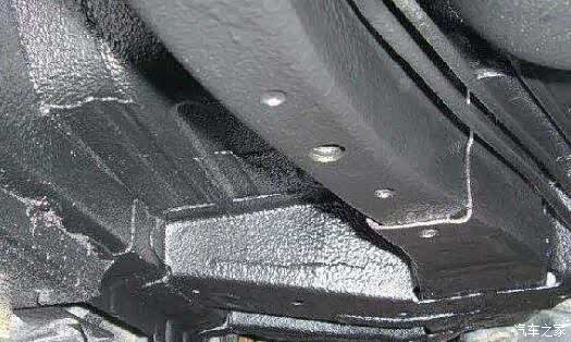

新车有必要做底盘装甲的,主要原因有以下几个方面:
1、底盘装甲具有无毒、高遮盖率、高附着性。可喷涂在车辆底盘、轮毂、油箱、汽车下围板、行李箱等暴露部位,快速干燥后形成一层牢固的弹性保护层,可防止飞石和沙砾的撞击,避免潮气、酸雨、盐分对车辆底盘金属的侵蚀,防止底盘生锈和锈蚀,保护车主的行车安全。
2.“底盘装甲”、“底盘封塑”是近几年底盘防锈护理的新项目。虽然叫法不同,但都是在汽车底盘的下面喷涂一层2~4mm毫米厚的弹性密封材料,犹如给车的底盘穿上一层厚厚的铠甲。底盘装甲是对这一技术进行的形象描述。底盘装甲可以有效防护路面砂石对底盘的击打,防止轻微的拖底磨擦;预防酸、碱、盐对底盘铁板的腐蚀;防止底盘螺丝的松脱;降低行驶时噪音的传导,增加驾驶宁静感;阻止底盘铁板热传导,使驾驶室内冬暖夏凉。
3.底盘防腐蚀:汽车的锈蚀均从底板开始,君不见,只跑了三五年的汽车边梁已经开始泛出锈斑。南方本来多潮湿天气,加上您每次洗车污水会残留在底部,长久下去就会形成潜在的腐蚀因素,对爱车造成伤害。您的汽车底部养护后,即便是酸雨、溶雪剂、洗车碱水都无法侵蚀透这层防护膜,给您一个安心。
4.防石击:车辆在行驶的过程中,会溅起小石子,石子冲击底板的力量与您的车速成正比,一般10克的小石子在时速达80公里时冲击力会达到自身重量的30000倍,也就相当于用石头碰鸡蛋啦!足以击破30微米以下的漆膜,漆膜一旦被击破锈蚀便从疵点开始并从铁板内部缓慢扩大。您的汽车底部养护后,那么即便砾石以300公斤的力冲击都不能击破它,给您一个放心。
5.防震:发动机、车轮均固定在汽车地板上,它们的震动在某一频率上会与底板产生共鸣,使人产生不舒适的感觉,底部防护会消除这种共鸣,给您一个宽心。
6.隔热省油:进入夏季,打开车内空调冷气向下沉,而车外的地面热气向上升,冷热空气大多集中在车辆的地板上进行交换,车辆底部防护效果如何,直接决定着车辆的制冷能量利用的效果如何,您的汽车底部养护后,其膜内的蜂窝状组织吸音因子将冷热彻底隔离,给您一个顺心。
7.隔音降噪:车辆行驶在快速路上,车轮与路面的摩擦声与速度成正比,车辆具有完好的底部防护能大大降低车内的噪音,给您一个舒心。
